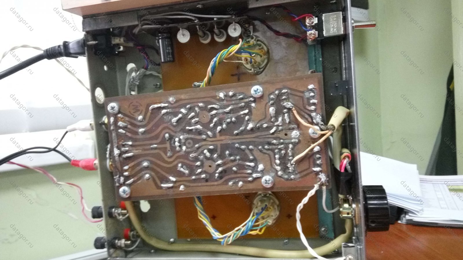

Внешний вид смонтированного на плате усилителя показан на фотографии
Налаживание усилителя несложно.
Прежде всего убеждаются в работоспособности блока питания. Напряжение «+275» может быть в пределах от 250 до 300 В (в зависимости от типа использованного трансформатора). Переменное напряжение 6,3 В считается в пределах нормы, если оно не ниже 6,0 В, но и не выше 6,5 В. Затем к блоку питания подключают плату усилителя. Лампы пока не устанавливаем.
