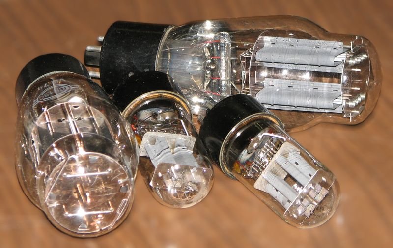

Идея создания конструкции усилителя с действительно классическим ретро звучанием зрела давно. Но идея сформировалась полностью, когда при переборке старого склада обнаружил триоды 6Н13С.
