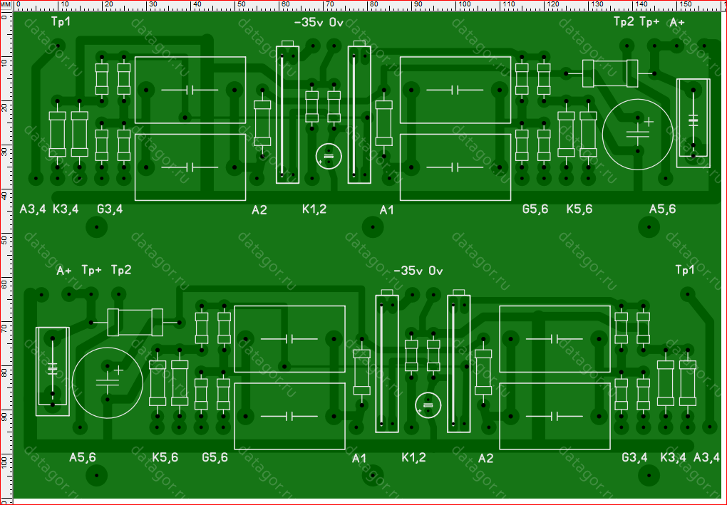

Печатная плата усилителя
Печатки две, каналы симметричны по компановке. См. раздел «Файлы».
У вас, скорее всего, будет своя плата, а кто-то обойдётся и вообще без неё. Но оттолкнуться можно.
