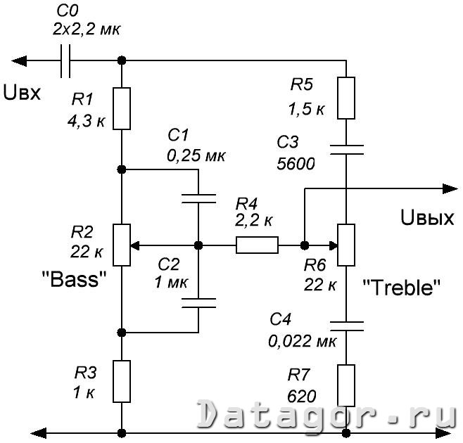

В высококачественной аппаратуре нашел применение пассивный регулятор нижних и верхних частот, показанный на рис. 4 [3, 4].
Рис. 4. Высококачественный пассивный регулятор тембра
Здесь элементы R1 – R3, C1, C2 образуют пассивный частотно – зависимый корректор нижних частот; R5 – R7, C3, C4 – корректор верхних частот. Включенный между регуляторами резистор R4 является развязкой, уменьшающей влияние регуляторов друг на друга. Конденсатор C0 служит для развязки по постоянному току.
Для расчета регулятора тембра, приведенного на рис. 4, мною подготовлен файл в табличном процессоре Microsoft Excel. На рис. 5 показан скриншот рабочего листа таблицы (без прилагаемого здесь же графического материала). В ячейки, закрашенные светло – синим цветом заносятся исходные данные, в ячейках таблицы, залитых оранжевым цветом, размещены результаты расчета.
В начале расчета выберем величины сопротивлений переменных резисторов R2 и R7 в килоомах, далее заносим диапазон регулировок нижних и верхних частот в децибелах. Как только запишем в оставшиеся три ячейки светло – синего цвета частоты fнр, fвр и fн, сразу увидим результаты расчета всех остальных элементов регулятора. Останется только привести их к ближайшим значениям из выбранного стандартного ряда Е24 или Е48.
Рис. 5. Расчет регулятора тембра с помощью электронной таблицы Microsoft Excel
Контрольный пример №1. Рассчитаем с помощью электронной таблицы пассивный регулятор тембра с пределами регулирования АЧХ ±20 дБ, рис. 11.2.3 [3]. Исходные данные: R2=R7=100 кОм, fнр=50 Гц, fвр=10000 Гц.
Получаем: R1=R5=10 кОм, R3=R6=1 кОм, R4=10 кОм, C1=0,032 мкФ, C2=0,318 мкФ, C3=0,0159 мкФ, C4=0,159 мкФ, C0=0,16 мкФ. Округляем до ближайшего номинала: R1=R5=10 кОм, R3=R6=1 кОм, R4=10 кОм, C1=0,033 мкФ, C2=0,33 мкФ, C3=0,015 мкФ, C4=0,15 мкФ, C0=0,15 мкФ.

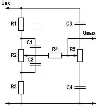

На практике, пожалуй, большее распространение получила еще одна схема пассивного регулятора тембра, с упрощенным регулятором верхних частот (рис. 6) [5-7].
Рис. 6. Схема упрощенного пассивного мостового регулятора тембра
Расчет такого регулятора с помощью таблиц и номограмм предложен Л. Ривкиным [5]. Я переложил методику Л. Ривкина на язык табличного процессора Microsoft Excel, позволившего обойтись без номограмм, не совсем удобных в использовании и снижающих оперативность расчетов.
Скриншот листа таблицы Excel с примером расчета показан на рис. 7. Здесь действуют все соглашения, приведенные выше.
Рис. 7. Расчет упрощенного пассивного мостового регулятора тембра
Контрольный пример №2. Рассчитаем регулятор тембра с пределами регулировок ±17 дБ, R2=R5=47 кОм, fнр=30 Гц, fвр=18000 Гц. Получаем: R1=4,673 кОм, R3=470 Ом, R4=4,7 кОм, C1=0,114 мкФ, C2=1,133 мкФ, C3=1916 пФ, C4=0,019 мкФ. Выбираем из стандартного ряда Е24: R1=4,7 кОм, R3=470 Ом, R4=4,7 кОм, C1=0,1 мкФ, C2=1,0 мкФ, C3=2000 пФ, C4=0,022 мкФ.

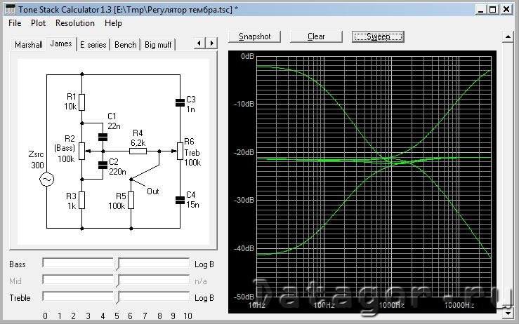

Наглядно просмотреть работу спроектированного регулятора тембра позволяет программа Tone Stack Calculator 1.3 (рис. 9).
Рис. 9. Моделирование регуляторов тембра для схемы, изображенной на рис. 8
Программа Tone Stack Calculator предназначена для анализа семи типовых схем пассивных регуляторов тембра и позволяет сразу показать АЧХ при изменении положения виртуальных регуляторов.
