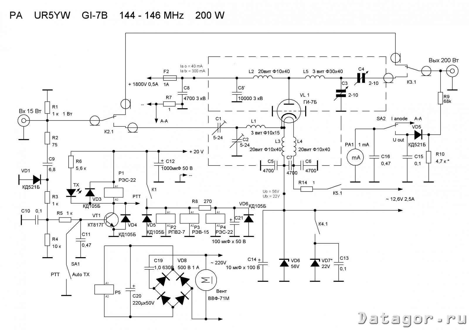

Схема УКВ усилителя мощности
И так схема (Рис. 1), её можно разделить условно на три части: входная катодная, выходная анодная и управление RX/TX.

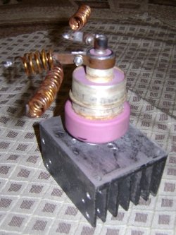

В связи с тем, что вентилятор у нас дует сбоку, то эффективность родного радиатора лампы ГИ-7Б падает до 10-20 % от номинального, поэтому его пришлось поменять на радиатор от транзистора. Расстояние от радиатора анода до корпуса не менее 4 см иначе возможны потери выходной мощности и УМ тяжело будет настроить (Рис. 5).

Управление RX/TX срабатывает при появлении ВЧ сигнала на входе УМ. Даная схема опробована в нескольких УМ для ЧМ и показала себя достаточно надёжной в эксплуатации. При переходе на передачу часть входного ВЧ сигнала поступает на детектор на VD1, выпрямленное напряжение с детектора открывает транзистор VT1, это приводит к срабатыванию реле Р1, которое, замыкая свои контакты К1, подает +20 В на реле входное реле Р2, антенное реле Р3 и реле смещения Р4, последнее своими контактами К4.1 подключает стабилитрон D7 на напряжение стабилизации 22 В – УМ переходит в режим передачи.
При использовании УМ с SSB или CW трансивером необходимо замкнуть контакты переключателя SA1 и соединяя вывод РТТ на общий провод (срабатывает реле Р1) переключают УМ в режим передачи. При этом лампа VL1 открывается, ток анода (ток покоя) возрастает до 40 – 50 мА.
Хотя лучше сделать стабилизатор на транзисторе с плавной регулировкой напряжения стабилизации (Рис. 7), это удобно тем, что можно подкорректировать ток покоя при изменении анодного напряжения при значительных колебаниях напряжения сети или при применении анодного источника с иным напряжением.
При настройке, транзисторный стабилизатор подключают к стабилизатору тока на 0,5 А (при напряжении стабилизации 25 – 30 В), замыкают контакты К4 в транзисторном стабилизаторе и подбором сопротивления резистора R4ст (лучше заменить его подстроечным резистором, а его ось вывести на переднюю панель) добиваются плавного изменения напряжения от 25 до 6 В, возможно придется подобрать стабилитрон VD1ст. Транзистор VT1ст крепится на радиаторе.

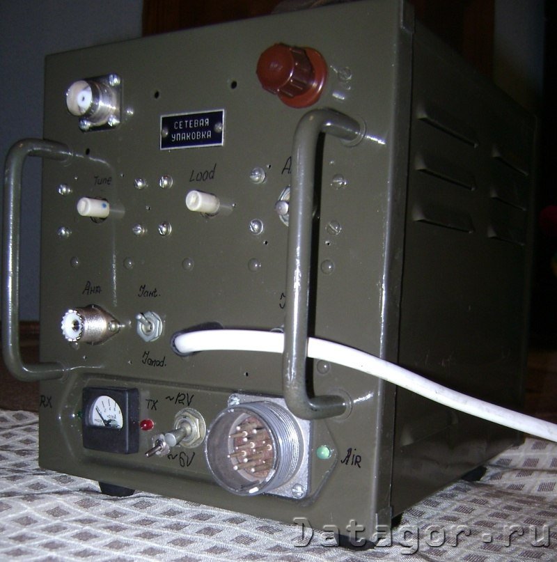

Внешний вид УКВ усилителя мощности
