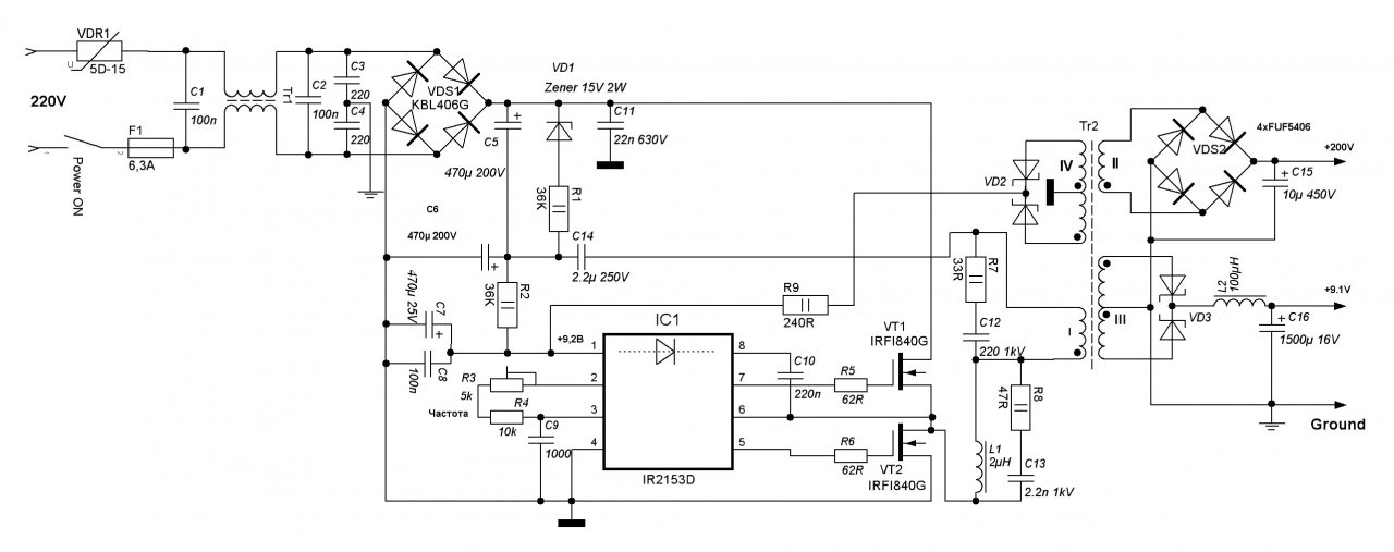

Теперь займусь трансом для ИБП.
Дело в том, что в вышеуказанной статье я не нашел данных на размер кольца и количества витков. Поэтому решил попробовать рассчитать под имевшееся у меня безымянное кольцо размером 35x20x8 из неизвестного феррита.
Прикинув то, что есть, и проехав разными прогами, получил диапазон от 35 до 50 витков.

Решил мотать 45 витков первички.
Накальную мотнул 3+3, чтоб померить и прикинуть, а анодную 50 витков МГТФ-а.
Пробовал включить, естественно через лампочку.
Блок запустился, но как-то странно, как будто находясь в постоянной защите, хотя из нагрузки всего одна лампочка на 28В по накальной цепи.
Крутил резистор регулировки частоты, с регулировкой частоты менялась частота «цыкания», но блок не запускался. Попробовал убрать «балластную» лампу из цепи 220В.
В одном из положений резистора блок запустился, но как-то неуверенно, я даже подключил нагрузку на анодное и успел замерить напряжения, пока не почувствовал, что что-то горит!
Потрогал радиаторы – холодные, вроде ничего не греется, но сильно пахнет паленой изоляцией. Выключил и внимательно стал щупать все подряд.

Разобрал кожух – намотано 75 витков первички. Отмотал до 45, не заводится…
«Зараза, но я тебя заведу или поломаю на 2,5 части…!» снова подумалось мне…
Как я понял из даташита, в микросхеме реализована защита от перенапряжения.
Вот из-за нее у меня она и «цыкает», в момент старта напряжение на ноге 1 проседает ниже 8В и генерация срывается, а когда напряжение растет до 9 в – снова запуск.
Попробовать «самопитание», как советуют люди, собравшие такой блок?
Прямо поверх намотал 3+3 витка, повесил сдвоенный диод и резистор на 240 Ом.
Все это подключил прямо на 1ю ногу.
Запуск!
Все завелось как часы, никакого «цыкания». И главное – никакого нагрева кольца!
Видимо в моем конкретном экземпляре и не хватало питания, хотя все номиналы были взяты из оригинальной схемы.
А может радиус кривизны рук немного не тот, что нужен. winked
Но значит блок будет работать с самопитанием.

Данные транса.
Первичка 40 витков провода 0,5 примерно.
Он был уже намотан на кольце, и я только откорректировал число витков до целого значения на вторичках.
Накал 3+3 витка обычным многожильным проводом в изоляции – 9,1В
Взял из шлейфа компьютерного БП.
Самопитание 4+4 витка – 13,2В
Провод одножильный медный из UTP кабеля.
Анодная 55 витков МГТФ-0,5 – 195-200В

Скажу пару слов про ИБП.
Блок практически не греется, за исключением резистора R7 в цепи снаббера.
Его пришлось уменьшить до 33 Ом.
Микросхема IR2153 бывает двух видов, с индексом D на конце и без него.
Та, что с D, имеет встроенный суперфаст диод между 1и8 ногой.
Поэтому SF-28 с ней не нужен.
С помощью этого БП можно питать ламповые усилители, но помните, он не стабилизированный, и четко повторяет на нагрузке все повышения и понижения питающей сети. Скажем так, это аналог трансформатора.
Для многих ламп, с их инерцией накала, это не критично, хотя я предпочитаю стабильное питание. В этой схеме получается довольно большое число Вольт на виток – около 3,3, поэтому для получения 6,3 В с целого числа витков можно в небольших пределах подобрать число витков первички.
Все напряжения нужно подбирать под реальной нагрузкой!
Транзисторы IRFI840 отличаются от IRF840 конструкцией корпуса – isolated, они полностью пластиковые, что удобно для монтажа на общий радиатор, но при этом они имеют меньшую мощность по сравнению с «железными». Это следует учесть при расчете суммарной мощности БП.
