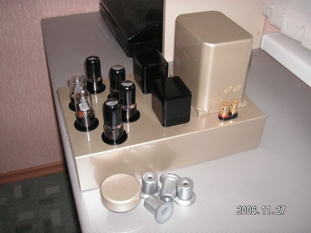

РР 6Н8С(Мэлз)+6П6С.
Звонок, телефонный...Палыч, я гараж купил, а в нём какая то Радиола, большая.
Еду, смотрим, Симфония стерео, без Акустики,..жаль канешна.
…А можешь мне "склепать" усилитель?
Что оттуда взять? Только выходные трансформаторы, и всё.
Остальное тут же отправляется в болото.
Эхх..гаражи, сколько в них ещё осталось полезного для ламполюба. bully
Рисую двухтакт, 6П6С на выход(чиста плюшевый звук), Ностальжи по ушедшему.
С драйвером пришлось немного повозиться, идеально подошли Мэлзовские восьмёрки.
Дизайн и цвет тоже не сразу дался, знакомый купил себе акустику Авант 900i от Мордаунт Шорт (Mordaunt-Short Avant 900i),
не спросивши меня, просто жена дала денег ему на День рождения, а он купил.
Оказывается ещё и так можно выбирать Акустику...
Схема
Опять классика. Фазоинвертор, автобалансный, мой любимый.
Дальше дело техники, и времени.
Вобщем, Вадим (знакомый), большой любитель Yello.
Пластмассовый звук МОРдаун Шорт, в сочетании старого плюша (6П6С) как-то наложились друг на друга, и в итоге получилось очень недурственно.
Скоро будет два года, как работает, и радует хозяина.
Так что, Товарисчи…в гаражи…и смотреть!
