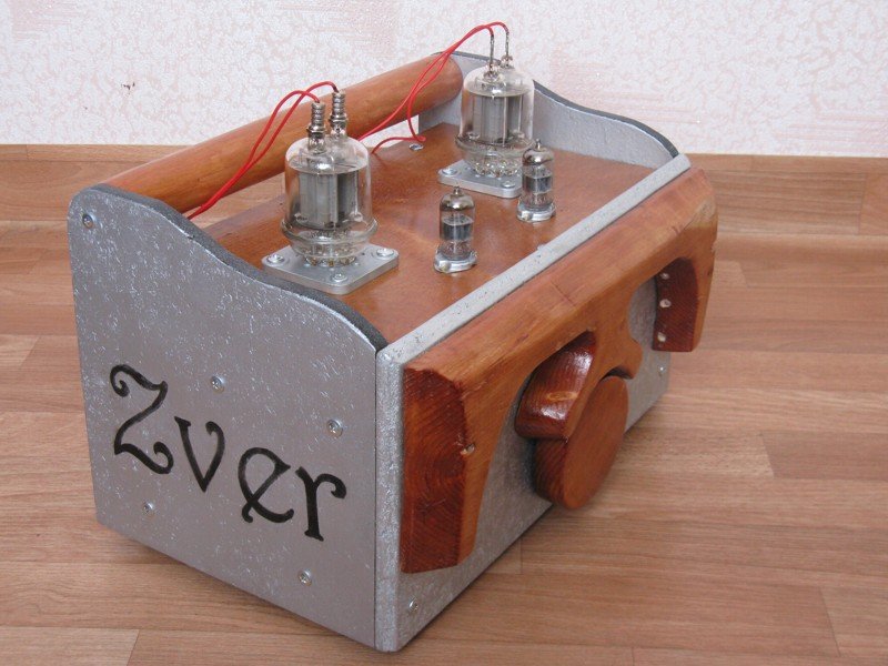

Корпус усилителя
Последним в очереди был корпус. Материал: дерево+фанера+ДСП.
Силовым элементом каркаса послужили выходники.
Получилась коробочка с огромным подвалом, в котором с комфортом разместились выходные трансы, блок питания, стабилизатор +225в, плата индикатора на LM3914 и регулятор громкости.
После покраски экземпляр, напоминавший своим видом ящик для инструментов слесаря дяди Васи, превратился в покрашенный ящик для инструментов слесаря дяди Васи в довольно симпатишную коробушку.
Ну, и тыловая сторона. Там всё менее красиво. В ближайших планах выбросить тумблеры и поставить нормальные выходные гнёзда.

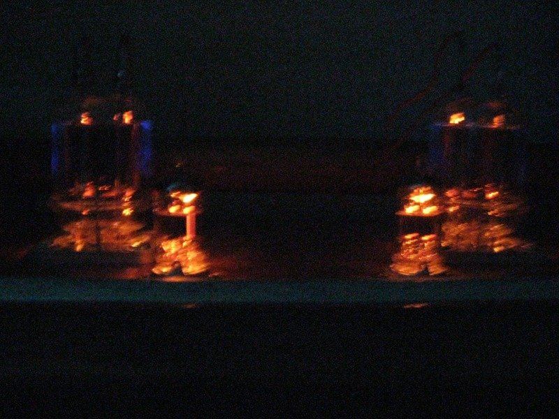

И наконец-то я увидел загадочное синее свечение ламп. Выдержка большая, поэтому всё так контрастно.
