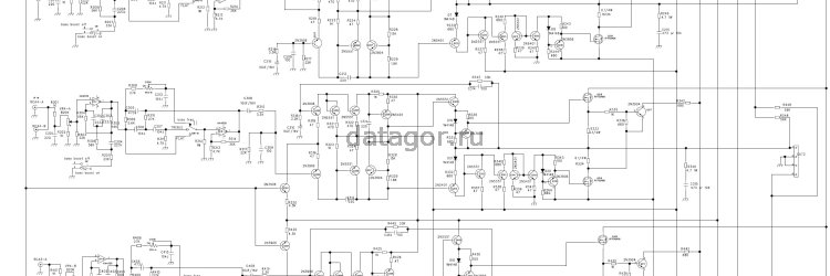

Схема усилителя «Green Lanzar» и детали
Поправка: мощность R5 и R6 достаточна 0,5 Вт. См. комментарии.
Если присмотреться, то это типичный «Ланзар», только выход у него несимметричный. Но, так как VT8+VT10 представляют собой составной транзистор по схеме Дарлингтона, а VT9+VT11 — пару Шиклаи, то каждую их этих пар будем считать за один транзистор. Поэтому несимметричным выход этого усилителя кажется только на первый взгляд. Ну и работает усилитель соответственно его прототипу — качественно и без истерик.
Те самые радиаторы из «Оды»
Поскольку необходимая мощность усилителя ограничивалась радиаторами и колонками 25АС-126, для которых и задумывался этот проект, то питание было выбрано биполярное ±25 Вольт. Номинальное входное напряжение 0.8 Вольта.
При этом выходная мощность усилителя составляет 25 Ватт на 4-х Омах и имеется некоторый запас на пики сигнала Ватт эдак до 35-и.
Любителям мощности побольше, а я тоже к таковым отношусь, могу сказать, что данную схему можно раскачать и до 200 Ватт, увеличив напряжение питания, обвесив её дополнительными транзисторами и изменив номиналы некоторых элементов. Но это другая история.
В данном конкретном усилителе я поставил на выход МОСФЕТы BUK657, но опять же если у вас есть под рукой другие N-канальные мощные полевики, то можно ставить их, о чем я писал ранее.
Как изготовить L1 я описывал на датагорском форуме, но если кого такой вариант напрягает, то катушку можно намотать на 2-ваттном резисторе 10-33 Ом проводом диаметром 0.8 мм в один слой.
VT5, VT6 снабжены небольшими радиаторами, представляющими из себя алюминиевую пластинку 10×20 мм.
Настройка «зелёного Ланзара»
Регулировка усилителя сводится к установке тока покоя выходных транзисторов резистором R15 в пределах 25-30 миллиампер. R15 перед первым включением устанавливается в верхнее по схеме положение.
Ноль на выходе устанавливается автоматически. Если постоянное напряжение на выходе усилителя будет больше 10 мВ, то необходимо подобрать R10.
