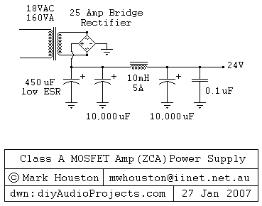

Блок питания усилителя
Блок питания состоит из трансформатора мощностью 160 Ватт, нагруженного на 25-ти Амперный выпрямительный мост, и обеспечивает напряжени ок. 24 Вольт. Используется П-образный фильтр (конденсатор — дроссель — конденсатор) состоящий из электролитов на 10.000 Мф и 5-ти Амперных дросселей индуктивностью 10 мГн.
Рис. 3: Схема блока питания
