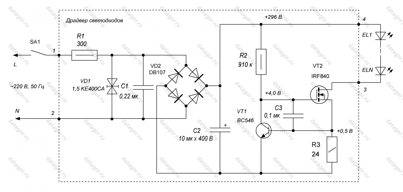

В драйвере светодиодов типа «Direct AC Drive» можно применить источник тока на двух транзисторах, причем в данном случае вместо биполярного высоковольтного транзистора дешевле поставить полевой.

Схема LED драйвера
Напряжение на коллекторе транзистора VT1 зависит от значения порогового напряжения затвор – исток полевого транзистора VT2 (около 3,5 В). Для плавного, без бросков тока входа в рабочий режим при включении питания и устранения возможной паразитной генерации включен конденсатор С3.
Стабилизируемый ток задается резистором R3: Iн=0,5/R3,
где 0,5 В – напряжение база – эмиттер транзистора VT1, R3 – сопротивление резистора, Ом.

В схеме транзистор VT1 можно заменить на КТ3102 с любым буквенным индексом, высоковольтный полевой транзистор VT2 типа IRF840 – на IRFBC40, FQP9N50C и другие аналогичные.
