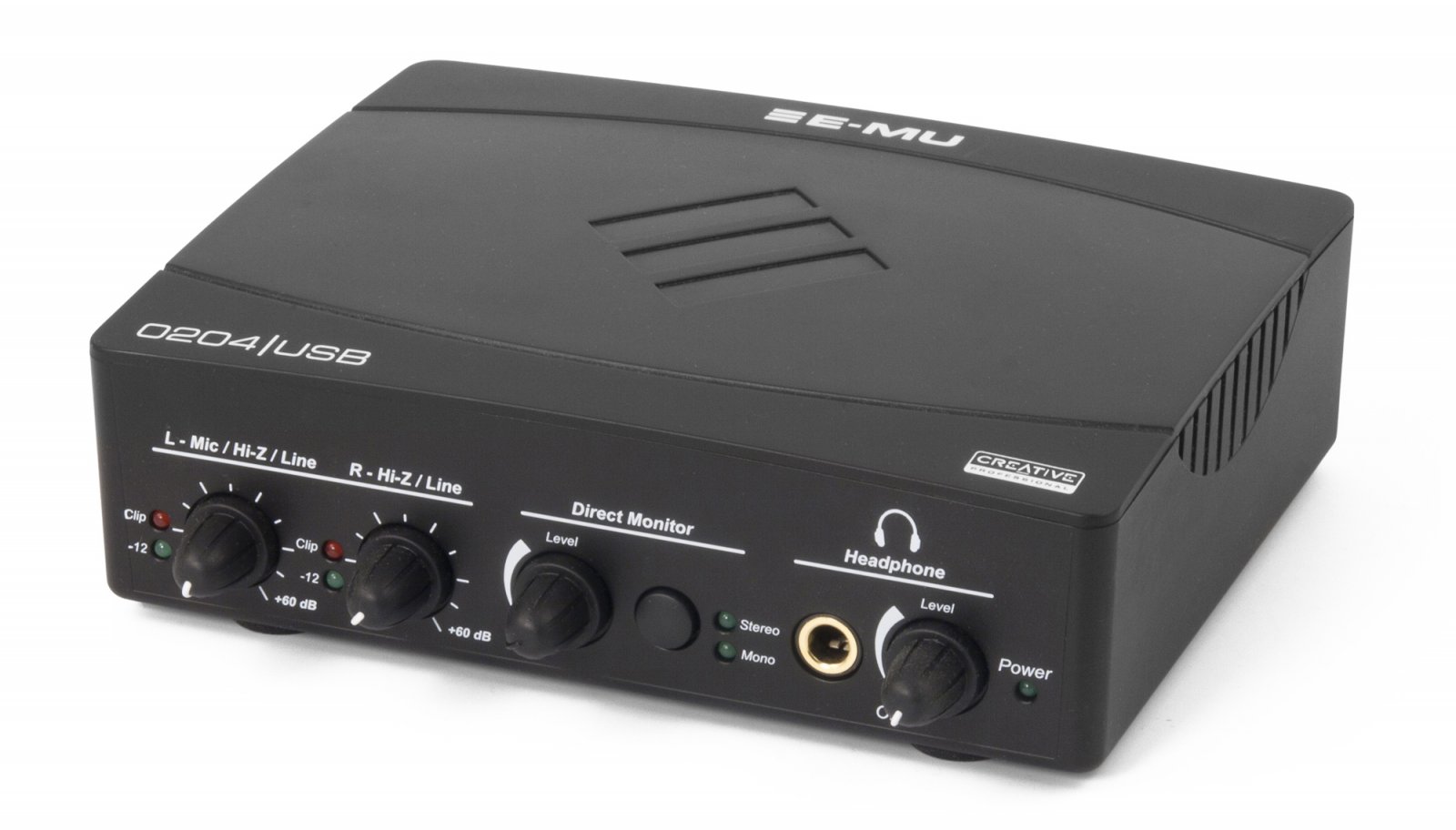

К сожалению, встроенный телефонный усилитель USB-ЦАПа «Creative E-MU 0204» с трудом справляется с моими любимыми изодинамическими наушниками ТДС-5 (сделано в СССР), которыми я пользуюсь с 80-х годов прошлого века. Требуется усилитель, надо подружить буржуя с тэдээсами.

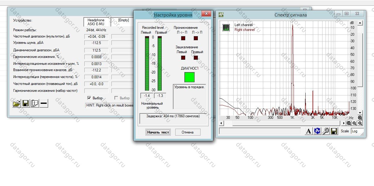

Глубоко в RMAA
Знаю что многие не жалуют эту программу, считая, что продукт задуман в помощь маркетологам, чтобы им было нас легче «охмурять». Но я считаю, что даже если это и так, то всё равно это всего лишь инструмент. Плохой или хороший, но это инструмент и надо уметь им пользоваться. Тем более, что инструмент-то на самом деле удобный!
Условия измерений. Звуковой интерфейс «Creative E-MU 0204» имеет два линейных моно входа с сопротивлением 1,5 кОм и чувствительностью в крайнем левом положении регуляторов 6,5 dBV (2.11 Vrms среднеквадратичное, или 2,98 Vpp пиковое). В это положение и поставлю, так снимает все характеристики производитель. Два стерео выхода, линейный и телефонный, сопоставимые по уровню 6,7 dBV (2.16 Vrms среднеквадратичное или 3,05 Vpp пиковое).
Сначала испытывал телефонный выход интерфейса (собственно вся каша заварилась из-за него), подключая его выход напрямую к линейному входу (loopback), а затем протестировал три пары наушников с сопротивлением 120 Ом (Takstar TS-671), 72 Ома (ТДС-5), 32 Ома (Delta). Итого четыре измерения. Потом на выход интерфейса подключил вход собранного усилителя и проделал те же четыре измерения с его выхода.
Результаты сведены в таблице ниже. Толковать все полученные результаты не буду — уж слишком перегруженная получиться статья. В конце статьи прикрепляю файлы измерений *.sav, смотрите, кому интересно!
