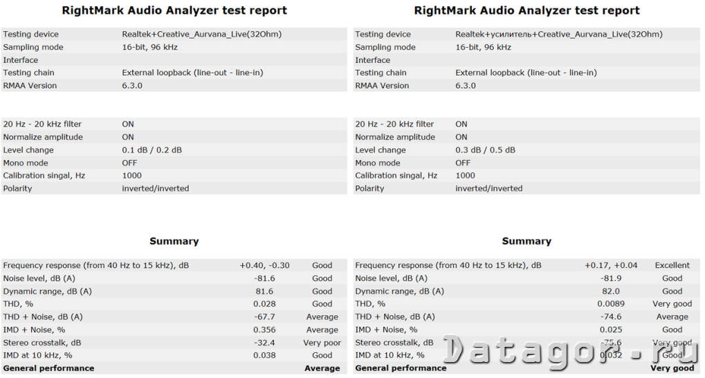

Так получилось, что у меня до сих пор нет сколько-нибудь приличной звуковоспроизводящей аппаратуры. Я мечтаю изготовить внешний ЦАП для ПК с автономным питанием. До живого прибора пока далеко. Поэтому, прошу прощения, характеристики усилителя я снимал с помощью встроенной в ноутбук звуковой карты Realtek. Такие измерения не претендуют на объективность, но позволяют косвенно оценить качественные характеристики изготовленного прибора.
С помощью бесплатного программного обеспечения от отечественных разработчиков Right Mark Audio Analyzer 6.3.0 я провёл несколько измерений. Суть их в следующем: я подключал выход звуковой карты на её вход напрямую, через экранированный специально изготовленный кабель с ответвлением для нагрузки в виде наушников Creative Aurvana Live (32 Ohm) и прогонял тест в RMAA.
Затем подключал к выходу звуковой карты прогретый усилитель, и уже его выход подключал ко входу звуковой карты через спец. кабель с наушниками и снимал показания.
Результаты меня приятно удивили. На рис. 7 краткая сводка теста (полная версия в архиве для скачивания в конце статьи)
Рис.7 Сводка теста RMAA 6.3.0 слева без усилителя, справа с усилителем.
Подытожу результаты проделанной работы по пунктам согласно моему тех. заданию, итак усилитель:
  • функционирует в классе А с амплитудой выходного сигнала до 1.75 В;
  • работает с нагрузками от 32 до 600 Ом;
  • фон отсутствует абсолютно (при работе с источником питания из моей первой статьи);
  • состоит из недорогих, широко распространённых элементов;
  • рассеиваемая мощность при простое примерно 2.7 Вт для одного канала;
  • помещается на плате 90х110 мм вместе с радиаторами охлаждения транзисторов;
  • легко поддаётся модернизации под конкретное сопротивление нагрузки;
