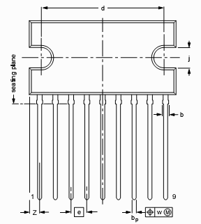

Микросхема выполнена в пластмассовом 9-выводном корпусе типа SOT131A,имеющем размеры 12,0х23,7 мм (шаг выводов 2,54 мм), что позволяет без труда разместить все элементы схемы (без радиатора и блока питания) на печатной плате размером 80х25 мм. Как видно из рис.1, транзисторы выходного каскада имеют две системы защиты от перегрева и от перегрузок по току. В таблице приведены характеристики, заявляемые изготовителем.
