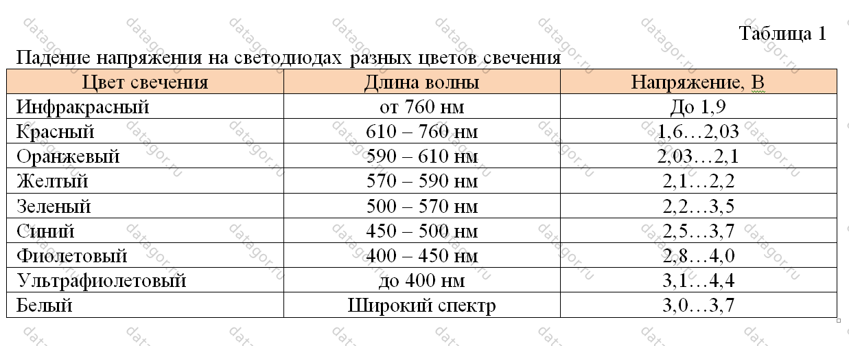

Посмотрите данные, сведенные в табл. 1. При непосредственном подключении к источнику питания выйдет из строя светодиод любого цвета свечения, поскольку их напряжения на кристалле меньше 6 В.
Из Вольт – амперной характеристики светодиодов нетрудно видеть (рис. 2), что при превышении напряжения на кристалле диода (даже на 0,1…0,2 В) ток светодиода резко возрастает, что чревато его выходом из строя.
