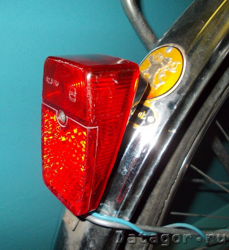

На задний фонарь можно поставить яркие красные светодиоды. Так как рабочее напряжения одного красного светодиода в среднем 2 В, то соединяем последовательно 3 штуки. Тогда падение напряжения на микросхеме:
12 - (3 * 2 + 1,25) = 4,75 В
Рабочий ток светодиода 20 мА. Для надёжности лучше принять немного меньше - 15 мА. Мощность, рассеиваемая микросхемой:
P = 4,75 * 0,015 = 0,07 Вт
Здесь можно использовать микросхему LM317L. Её максимальный ток 100 мА, запаса хватает с головой.
Сопротивление резистора в этом случае:
R = 1,25 / 0,015 = 83 Ом
Берём стандартный резистор 82 Ом. Ток через светодиоды останется практически таким же:
I = 1,25 / 82 = 0,0152 А
Мощность резистора:
P = 1,25 * 0,0152 = 0,019 Вт
Подойдёт резистор любой мощности, например, 0,125 или 0,25 Вт.

Так как схема очень простая, то дорожки я сразу рисовал маркером на фольгированном стеклотекстолите, и затем травил в хлорном железе. Размеры плат выбирал под корпуса фонарей. В заднем фонаре две платы - плата самого стабилизатора, и плата, на которой установлены три 8-миллиметровые светодиоды.

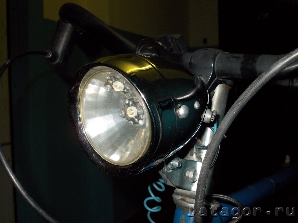

Для крепления одноваттных светодиодов в переднем фонаре я придумал такую конструкцию:
В большем отверстии (центральном) с двух сторон стоят шайбы М12, в меньшем - М10. В шайбах просверлены по два отверстия под винты М3, которыми стягиваются шайбы вместе со светодиодами. Шайбы также служат небольшим дополнительным радиатором для светодиодов. Сверлим ещё одно отверстие - для подвода проводов. Со стороны светодиодов не забываем под головки винтов подложить изолирующие шайбы, чтобы исключить к. з. (смотрите фото в начале статьи). С обратной стороны под гайки ставим шайбы и гроверы, чтобы предотвратить самооткручивание.

Когда я закончил монтаж, на улице уже стемнело. Мне не терпелось испытать своё новое освещение, и я выкатил велосипед во двор. Мои первые ощущения: наконец-то я хорошо вижу дорогу. Светодиоды дают яркий направленный свет, причём нормальное освещение начинается уже при скорости около 8 км/ч (смотрел по велоспидометру), и при дальнейшем её повышении остаётся стабильным. Это работает стабилизатор тока. Конечно же, свет далеко не как у автомобильных фар, но это и не нужно при велосипедной скорости. Главное, хорошо видеть дорогу, и чтобы тебя видели остальные участники движения, а с этим заданием оба фонаря справляются отлично.
