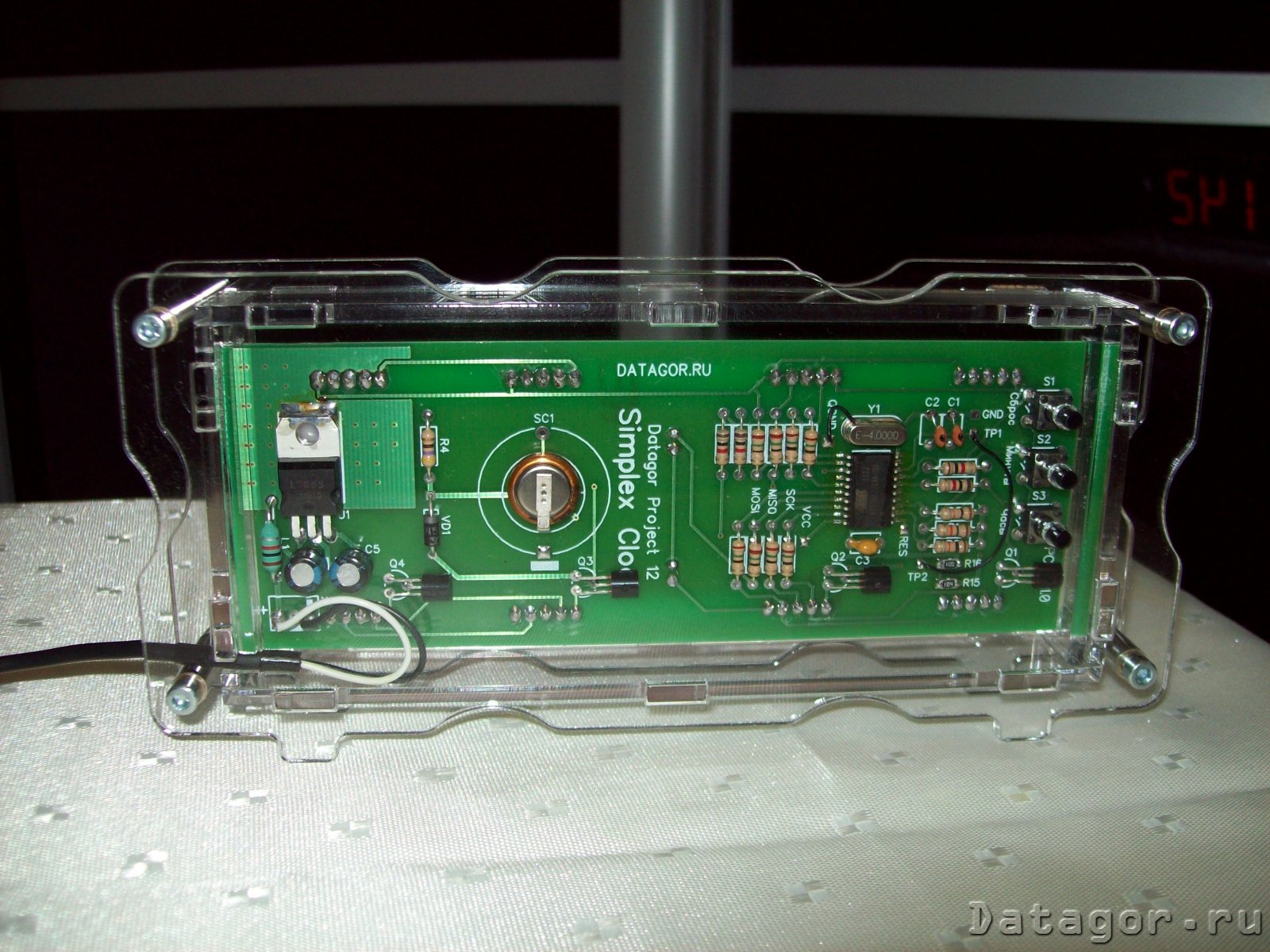

После получения датагорского конструктора Project-012 «Simplex Clock» и просмотра ролика сборки корпуса часов, я решил тоже изготовить корпус к своим часам и получить законченную конструкцию. Очень уж мне понравилось увиденное.
При поиске местной рекламной фирмы, осуществляющей услуги резки акрила, возникла небольшая проблемка: фирмы обычно хотят заказ на 100500 штук изделий с оплатой через Каймановы острова (почти шутка). А те, что готовы выполнить единичный заказ, не имеют в наличии цветного или тонированного акрила, только прозрачный или укрывающий белый.
Т.к. самое главное это опыт, то его можно получить и с доступным прозрачным акрилом. Тем более, выяснилось, что покупка цветного акрила на стороне возможна только большими листами.
В общем, решился я заказать раскрой моего корпуса, что называется «из наличия». И в реальности корпус из прозрачного 3 мм акрила оказался не так плох, а очень даже понравился.
3-D вид

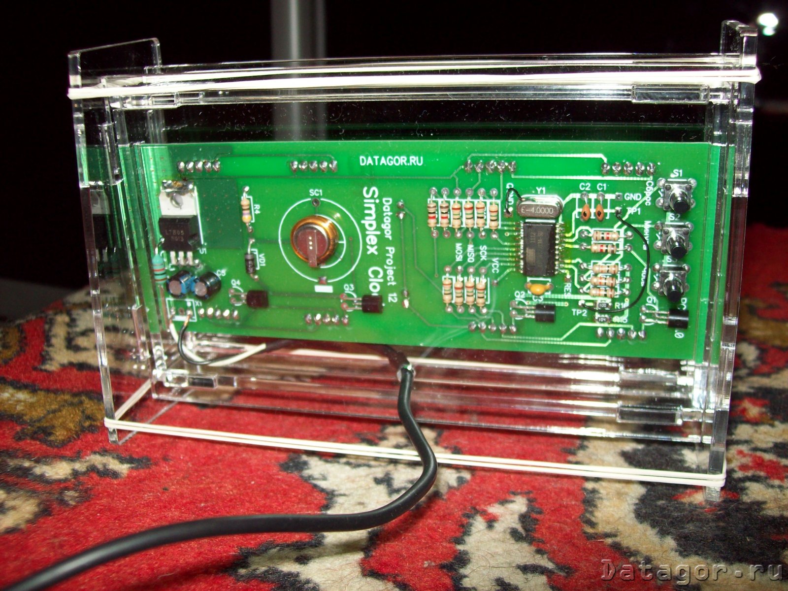

Мой основой конструктивный вопрос: клей или винты. Для экспериментов был вырезан ряд образцов, и под клей и под винты. Клеи я испробовал разные: УФ, специальный для акрила, суперклей, дихлорэтан. К сожалению, мне не удалось добиться прозрачного шва. На акриле склейка сразу бросается в глаза, да и проблема разборки корпуса не решается.
Поэтому было решено винтить. Конструкция стандартная, на стойках для печатных плат.
Плюсы такого решения: конструкция очень жесткая и разборная, стойки типовые и доступные. На просторах интернета встречал стойки и винты под них даже из прозрачного акрила (или чего-то подобного), наверно неплохо бы смотрелось.

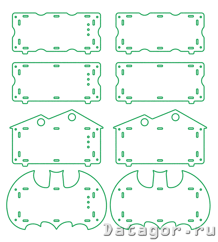

Вариант раскроя №1
При отсутствии стоек нужной длины, можно использовать набор шайб, вырезанных из того же акрила и сквозной винт. Лицевые панели можно вырезать различной формы. Часы получатся не только настольные, но и настенные, например, круглой формы.
Меняются только лицо и задняя панель часов
В моей конструкции, чертежи и файлы резки которой прилагаю ниже, я использовал стойки 18 мм, в реальности оказались 18,4 мм. По проведенным замерам готовой платы часов, стойки можно использовать от 17 мм и лучше не больше 20 мм.
При самостоятельной разработке или доработке чертежа необходимо учесть допуски и уточнить толщину лазера в вашей рекламной фирме. Лазер обкатывает чертёж по центру линии реза, т.е. нужен допуск 0,1 мм на сторону детали, если толщина лазера 0,2 мм. Нулевые допуски делать нельзя, т.к. на нижней кромке детали имеется легкая заусенца из оплавленного акрила, а верхняя более скругленная. Т.е. не совсем вертикальный рез получается. В соединениях папа-мама не забываем о радиусе внутреннего угла (0,2 мм).
Вариант раскроя №2
