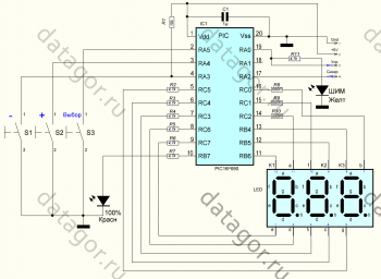

Схема управляющей части регулятора мощности
NB! На принципиальной схеме неверно указаны номиналы резисторов R2 - R6. Правильный номинал 680 Ом.
Применен индикатор с общим катодом.
Схема блока управления получилась довольно простой. Три кнопки управления, 3-х разрядный индикатор и два светодиода позволяют управлять и следить за всеми функциями устройства.
Платы блоков соединяются 4-х проводным шлейфом.

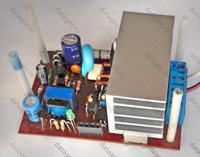

Сборка и устройство прибора
Прибор собран на двух платах, соединенных между собой стойками.
Радиатор для симистора должен иметь достаточную площадь для отвода тепла.
Трансформатор и некоторые детали для источника питания +5 Вольт применены от старого телефонного зарядника. Оптосимистор U1 можно заменить аналогом, но следует учесть, что он должен быть без детектора нуля. Платы соединены между собой 4-х проводным шлейфом. Печатная плата для блока управления не создавалась, а была взята от предыдущей версии. С нее были удалены лишние детали и сделаны необходимые доработки. Обе платы и розетка для включения нагрузки заключены в корпус из металла и пластика.
