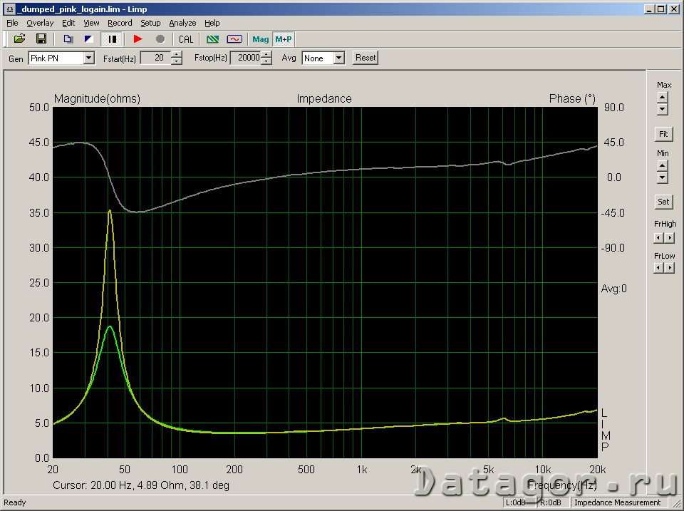

Такое решение было продиктовано не только желанием защитить динамики, но и их свойствами в данном акустическом оформлении (читайте - в дверях моей машины). Судя по звуку, небольшое демпфирование им не помешало бы! После глушения канала на графике стало видно значительное падение Qms, а характер звука изменился субъективно в лучшую сторону даже при постукивании по подвесу.
