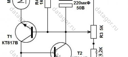

Хотелось сделать так, чтобы микродрель имела маленькие обороты на холостом режиме, а при нагрузке частота вращения сверла увеличивалась.
Во-первых это очень удобно, во-вторых двигатель работает в облегченном режиме, в-третьих меньше изнашиваются щетки.
Источник изображения radiokot.ru
А вот и схема такого автоматического регулятора оборотов. Её автор Александър Савов из Болгарии.

В схеме применены легкодоступные детали. Микросхему LM317 необходимо установить на радиатор во избежание её перегрева.
Конденсаторы электролитические на номинальное напряжение 16В.
Диоды 1N4007 можно заменить на любые другие рассчитанные на ток не менее 1А.
Светодиод АЛ307 любой другой. Печатная плата выполнена на одностороннем стеклотекстолите.
Резистор R5 мощностью не менее 2Вт, или проволочный.
БП должен иметь запас по току, на напряжение 12 В. Регулятор работоспособен при напряжении 12-30 В, но свыше 14В придется заменить конденсаторы на соответствующие по напряжению.

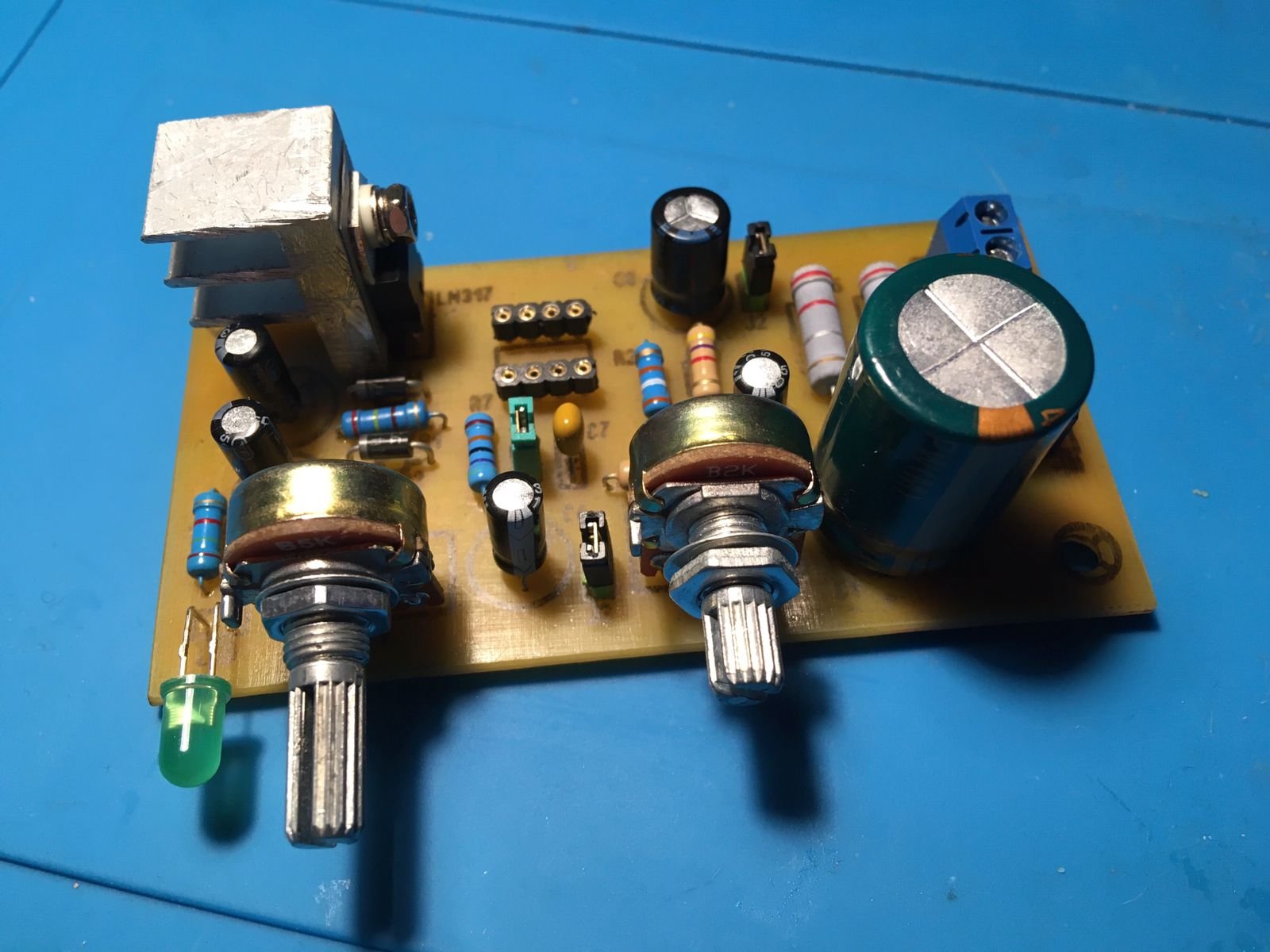

Налаживание
Готовое устройство после сборки начинает работать сразу. Резистором P1 выставляем требуемую частоту вращения на холостом ходу. Резистор P2 служит для установки чувствительности к нагрузке, им выбираем нужный момент увеличения оборотов. Если увеличить емкость конденсатора C4, то увеличится время задержки высоких оборотов или если двигатель работает рывками. Я увеличил емкость до 47uF.
Двигатель для устройства не критичен. Только необходимо чтобы он был в хорошем состоянии.
Я долго мучился, уже подумал, что у схемы был глюк, что она непонятно как регулирует обороты, или уменьшает обороты во время сверления.
Но разобрал двигатель, прочистил коллектор, подточил графитовые щетки, смазал подшипники, собрал.
Установил искрогасящие конденсаторы. Схема заработала прекрасно.
Теперь не нужен неудобный выключатель на корпусе микродрели.
