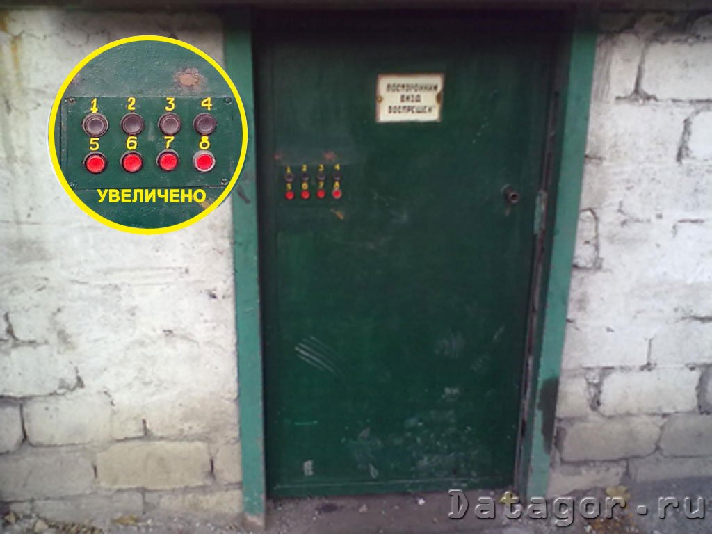

Узнал какой-то супостат из близлежащего поселка, где бригада наша прячет ключи от дверей, и повадился ходить к нам в баню пакости делать – воду из бака выпускать, тэны палитьи т.п. В общем надоели нам такие выходки и решили мы, что с этим как-то нужно бороться.
Появилась мысль установить кодовый замок, чтобы можно было периодически менять код, и тем самым ограничивать допуск посторонних к объекту.

Замок выполнен из подручных материалов на основе толкающего электромагнита типа МИС1200 (ЕУ3, 220В/50Гц, ТУ 16-529.009-75)
