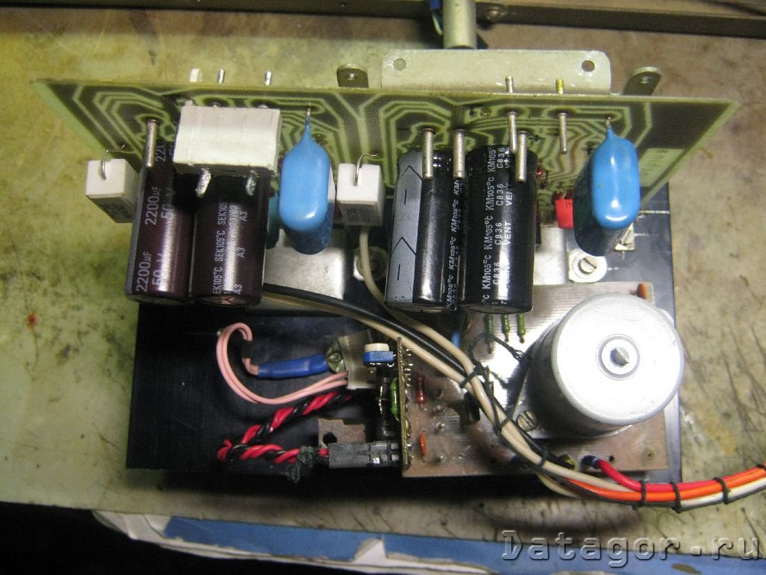

Гибрид
На том же радиаторе были опробованы оконечники с разным включением микросхем (инверт, неинверт, Т – образной ОС, MF-1) остановился на схеме MF-1 того же Лашманова Николая.
MF-1
