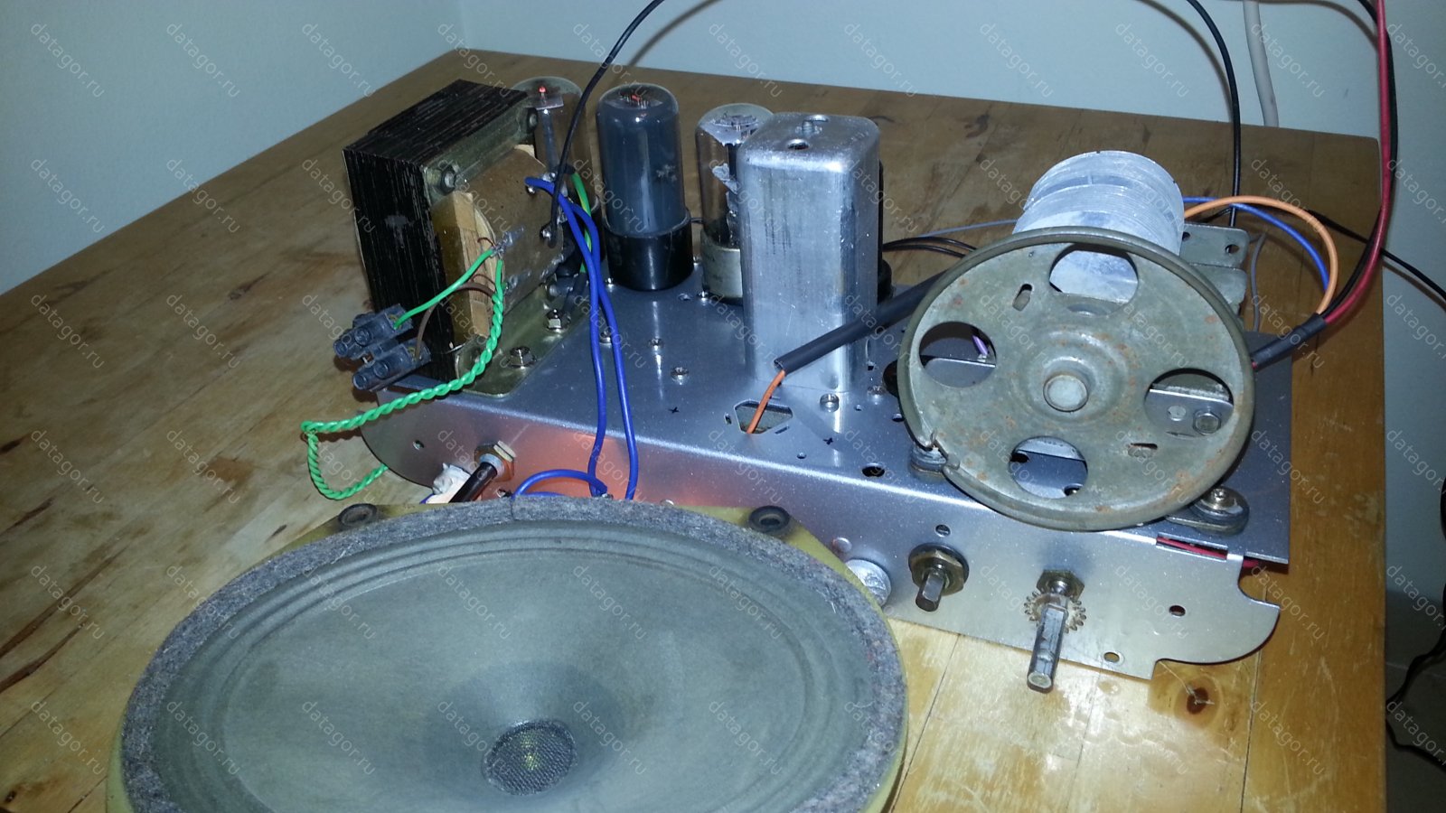

Для установки я использовал стойки от компьютера, предназначенные для крепления материнской платы в корпусе.
Ничего сложного здесь нет, снизу крепим стойку гайкой вот и все. На этой же фотографии видно крепление модуля блютуз. Это обычный уголок, только МБ крепиться к нему через пластиковую прокладку и пластиковую шайбу (от крепления транзисторов на радиатор), так как в этой части платы МБ находится антенна, и мы не хотим её закоротить на корпус нашего приёмника.
Радиомодуль ФМ, блок питания для МБ крепятся к корпусу точно так же, как описано выше.

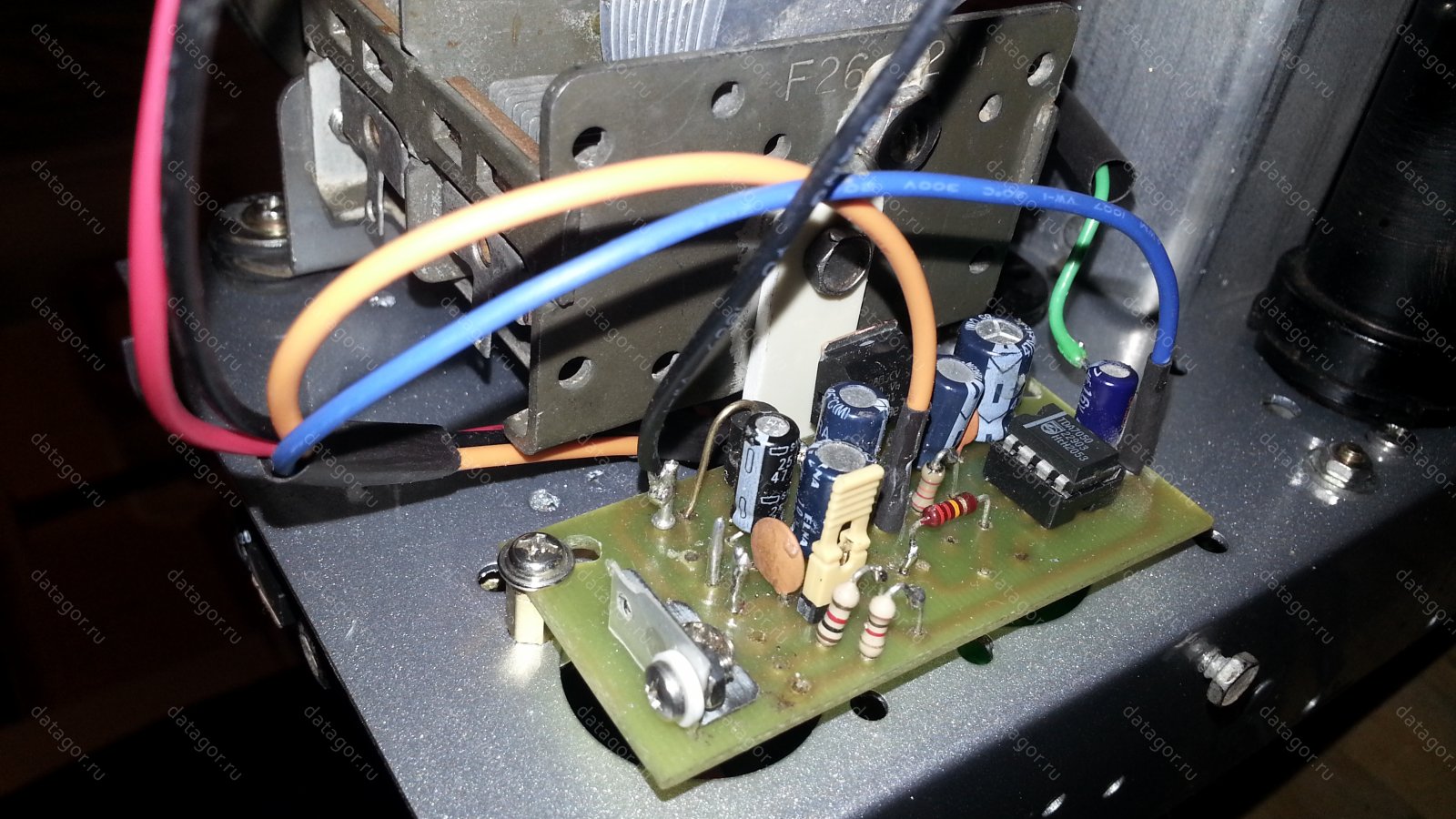

Все разъёмы я установил на небольшой плате нефольгированного текстолита, стараясь повторить то, что было раньше.

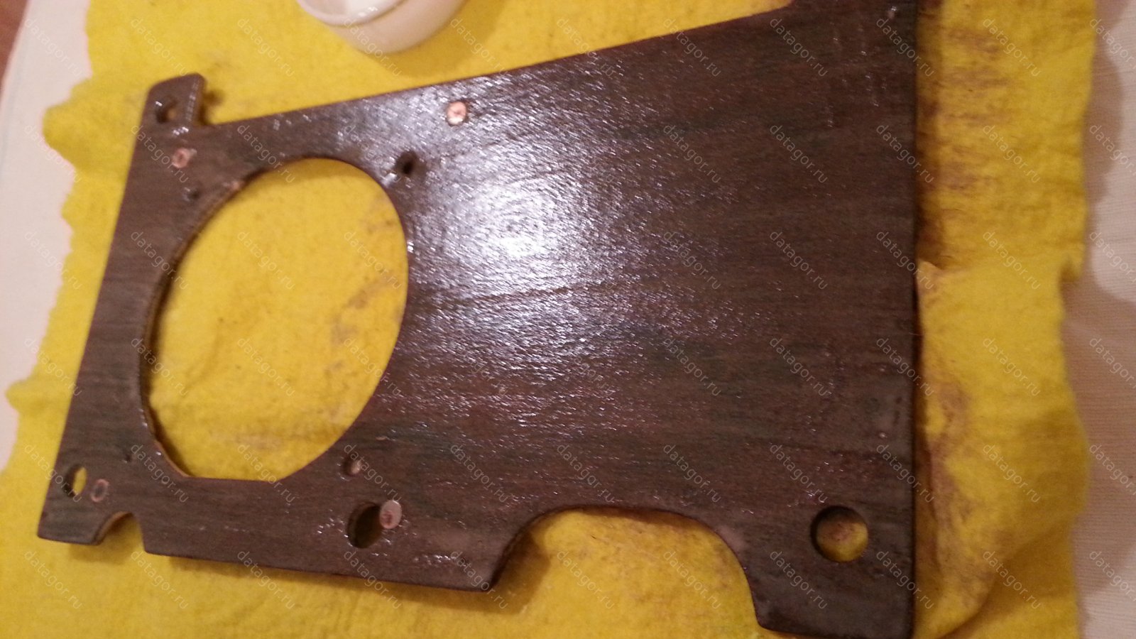

Понятно, что предварительно нужно удалить старую ткань.
Почистить панель наждачной бумагой, можно промыть в мыльном растворе, но при этом высушить сразу полотенцем или бумажными салфетками.

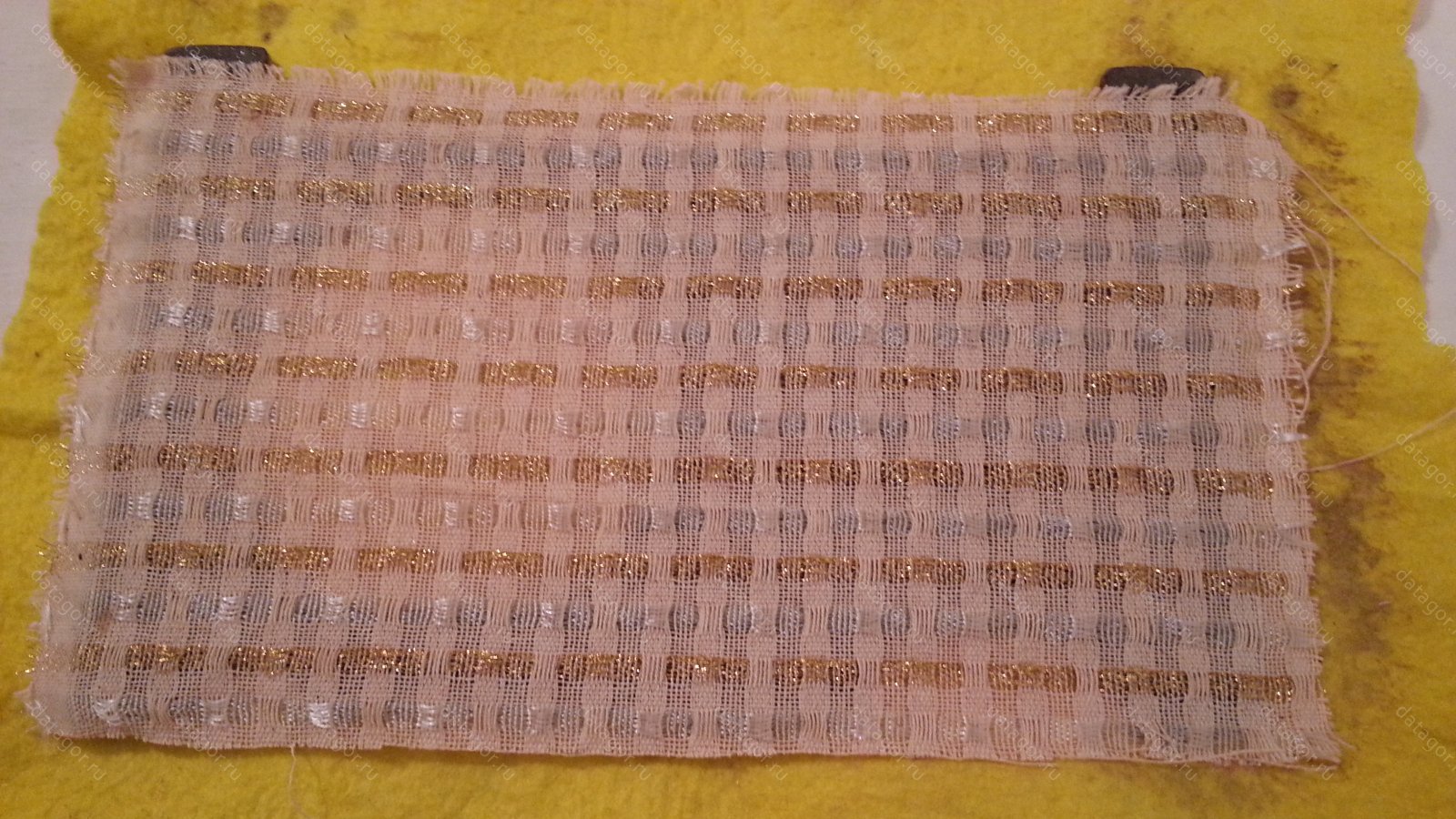

Вот взгляните, какая ткань была, какую радиоткань будем клеить.
К началу работы нам нужны: чистая подготовленная панель, новая ткань, ножницы, клей ПВА, кисточка или зубная щётка, трезвая голова.
Вырезаем ткань по размеру нашей панели с припусками в 2-3 см.
Грунтуем панель. Разводим клей ПВА водой один к одному в отдельной ёмкости и покрываем всю лицевую сторону панели один раз, даём клею высохнуть в течение минут двадцати.
Затем покрываем торцы панели клеем и контуры панели лицевой ею части на 2-3 см от края вторым слоем и даём высохнуть ещё минут 10-15.
За пять минут до окончания сушки сбрызгиваем водой ткань с обеих сторон. НЕ МОЧИТЬ, увлажнить и только! Можно использовать пульверизатор.
Теперь самое важное, уложить ткань, чтобы её рисунок был правильно ориентирован горизонтально.
Руками слегка прижать ткань, а затем натянуть её с краёв по горизонтали, сильно, но без маньячества. Можно немного подержать, чтобы подсох клей, а можно применить степлер.
Полчаса дать высохнуть клею. Проверить, нет ли перекосов рисунка ткани, установив временно панель в корпус на её место. Если есть перекос, достаточно немного из пульверизатора смочить ткань и, подождав несколько минут, подправить дело. Ткань клеиться к панели своим ворсом, поэтому легко можно исправить дефекты.
Под прессом клеить нельзя потому, что ткань при высыхании должна сама стянуться, дать усадку.
Если есть металлические крепления громкоговорителя, то перед укладыванием ткани закройте их кусочками полиэтилена, иначе ржавчина проступит на влажной ткани.
Проклеиваем оставшиеся стороны, даём панели сутки высохнуть в недоступном для детей, жены и животных месте!
После этого прорезаем аккуратно отверстия, если таковые есть.
Поздравляем себя с победой, хвастаемся перед родными и переходим к установке громкоговорителя.
