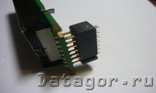

Разбираем вот такой старый шлейф от компьютера
Отрезаем, какой нужно длинны и рядности ножовкой по металлу.
Вытаскиваем по одному штырьки.
Штырьки разъема имеют как бы раздвоенный вывод, поэтому откусываем, один (который с боку)и подтачиваем надфилем, чтобы получилось вот так.
Получаем вот такова вида
«Маму» запаиваем в плату устройства, и разъем убережёт индикатор от лишнего перепаивания.
