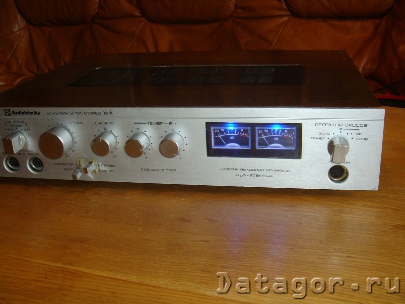

Трудно найти человека, который когда-нибудь не владел бы таким усилителем. И часто баллон индикатора со временем садится, становится тусклым или выходит из строя плата управления. Встает вопрос поиска оригинального индикатора или использования другого.
Много лет назад мне встречался усилитель «Radiotehnika У-101» с заводским вариантом стрелочных индикаторов. На нем еще была надпись «Делегату съезда комсомола». Решил и я стать, если уж не бывшим делегатом, то хотя бы настоящим обладателем схожего аппарата.
Для начала берем стрелочные индикаторы. Благо их найти на сложно.
Вырезаем 3 прямоугольные пластинки из полистирола толщиной 3 мм и склеиваем дихлорэтаном индикаторы между собой. Пластины нужно подрезать так, чтобы они не выступали за индикаторы по ширине. Это тот именно размер, который в панели усилителя.
В стекле от родного индикатора выпиливаем отверстия и одеваем на индикаторы. Само стекло надо будет немного подточить надфилем для качественной посадки. Опять же крепим дихлорэтаном. Здесь не надо торопиться, все-таки это лицевая панель.
Теперь важный момент!
В верхней части, между индикаторами и стеклом будет небольшой паз. Его не надо выбирать, он такой и есть. Это то место куда встанут SMD светодиоды.
С предварительно припаянными проводами, клеим на каплю суперклея светодиоды.
Вырезаем из полистирола пластину и крепим ее на стойки. Она после склеивания даст жесткость конструкции и будет служить основанием для платы управления.
Это штатное место посадки индикатора. И на фото видно шлейф, которым питалась плата управления (красный штекер). Его мы не трогаем, оставляем как есть.
Теперь можно примерить и конструкцию индикаторов. В дальнейшем она не будет крепиться, а просто прижмется лицевой панелью самого усилителя, за счет того, что плотно садится. Но для проводов светодиодов надо надфилем немного выбрать шасси.
Схема и печатка платы управления
Чертёж Layout для печатки см. в разделе файлов.
Теперь осталось закрепить плату на индикаторах, вставить в усилитель и можно подключать.
На штекере шлейфа управления индикаторами есть питание + 24 Вольта. Это не повод беспокоиться, т.к. на КРЕНКу 7809 можно подавать до 35 Вольт и получать необходимые 9 Вольт. А также сигнал левого и правого каналов. Провода паяем прямо к штекеру, изолируем и крепим сам шлейф пластиковой стяжкой.
Окончательный монтаж
Перед тем как одеть корпус на усилитель настраиваем подстроечными резисторами на плате управления желаемый уровень срабатывания индикаторов.
Одеваем корпус, включаем музыку и получаем удовольствие от движения стрелок.
