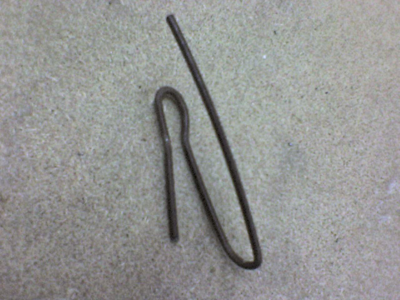

Я долго подбирал материал для вытяжки, металл тяжелый по весу и обработке, а практически весь легкий пластик растворяется кислотами и парами растворителя, поэтому остановился на рекламном ПВХ 3мм. Взял рамку из уголка №2 (полка от стеллажа) 1000*600.
Вырезал верх 1215*590 и бока 990*320. Резал канцелярским усиленным ножом (и круги тоже).
Клеил пистолетам с прозрачными стержнями, металл в месте склейки грел феном.
Винты вставляются изнутри и крепятся тем же хомутом, что и труба.
Осталось повесить на крючки.
Трубу вывел в форточку через такую решетку. Ветилятор не шумит, шорох тихий.
Еще я дополнил вытяжку клапанами (обратный клапан), купил там же, где и венты с трубой. Установил сразу за вентиляторами. Обратный клапан предотвращает обратное задувание пыли и сквозняк с улицы.
Самодельная вытяжка над рабочим местом
При желании можно замазать герметиком, покрасить и т.п.
Попробуйте, не пожалеете.
