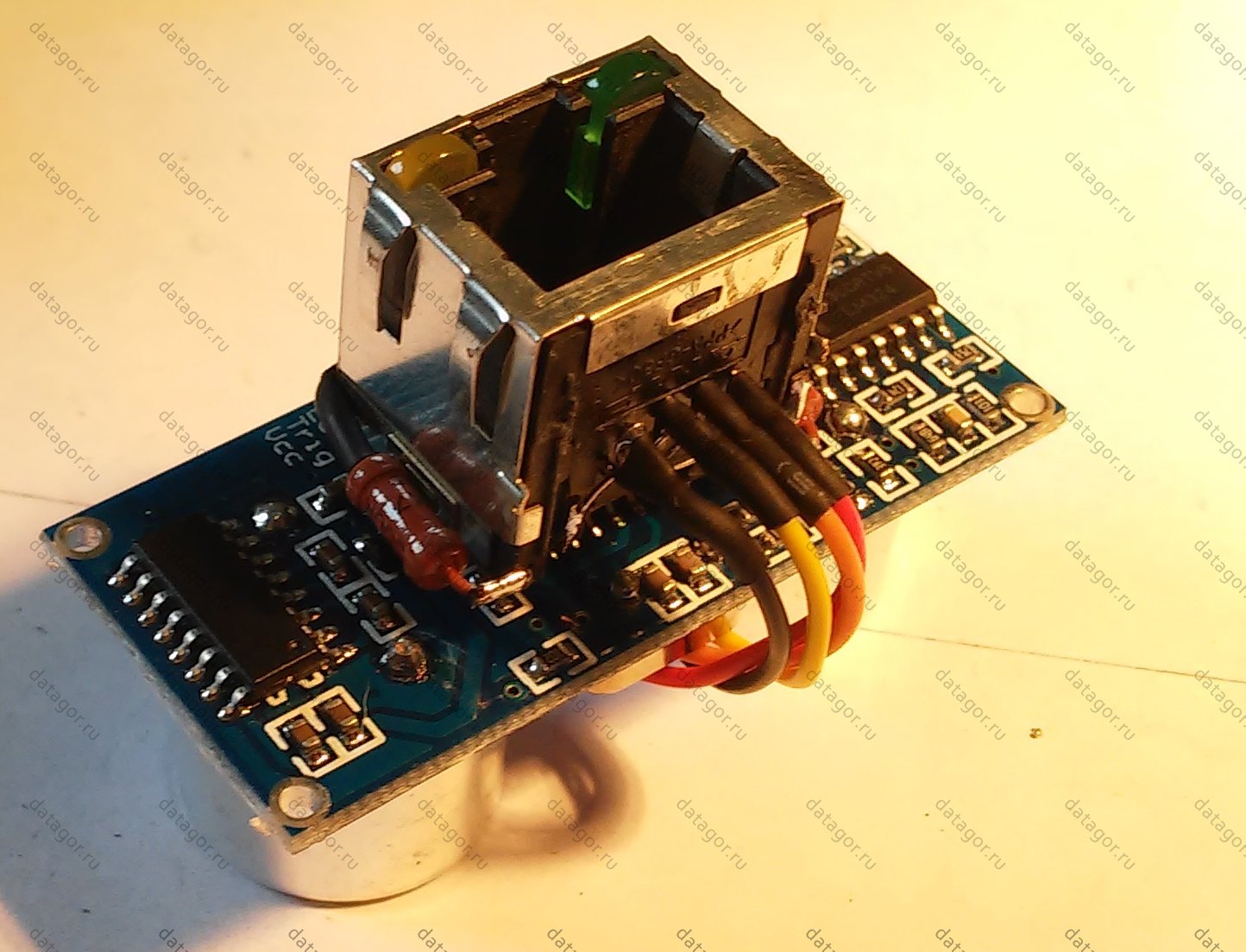

Подключать датчик к штатному штыревому разъёму датчика не очень технологично, равно как и паять кабель к этому разъёму или вместо него. Решение должно быть комплексным и включать в себя простоту подключения и доступность материалов (кабель, разъёмы).
Из претендентов мне больше по душе пришлись витая пара для компьютерных сетей и соответственно разъёмы типа 8P8C (который ошибочно называют RJ45). Всё это доступно и стоит недорого. Розетку для разъёма я выпаял из неисправной материнской платы.
Сборка датчика с разъёмом 8P8C / RJ45
Берём выпаянный разъем и датчик из набора.
Припаиваем к датчику провода 7-10 см длиной. Для удобства лучше взять цветные провода.
Разъем мне попался со встроенными светодиодами, и я решил их тоже задействовать. Жёлтый будет для индикации запускающих импульсов — сигнал «TRIG». Зелёный будет подключён к выходу датчика — сигнал «ECHO». Разъём имеет 4 пары контактов. Одну пару я задействовал для питания датчика, пару для общего вывода и две пары для сигналов «TRIG» и «ECHO», но один из контактов сигнальных пар я подключил на общий провод. Катоды светодиодов я тоже подключил на общий провод.
Получилось вот так:
К небольшому сожалению заметно мигание только зелёного светодиода «ECHO». Мигание на «TRIG» длительностью 15 микросекунд с интервалом в 50 миллисекунд не видно совсем по понятным причинам.
Как вы понимаете, это всё «рюшечки», никак не влияющие на работу системы.
Далее я припаял провода от датчика к разъёму. На провода надел тонкую термоусадочную трубку.
Светодиоды подключил через резисторы прямо к плате и таким образом придал конструкции некоторую начальную жёсткость.
Ранее я уже замечал, что датчик может работать со сбоями на длинных линиях. Для решения этой проблемы я припаиваю электролитический конденсатор 1000 мкФ 16 В непосредственно на плату датчика. Номинал не критичный, можно больше или меньше.

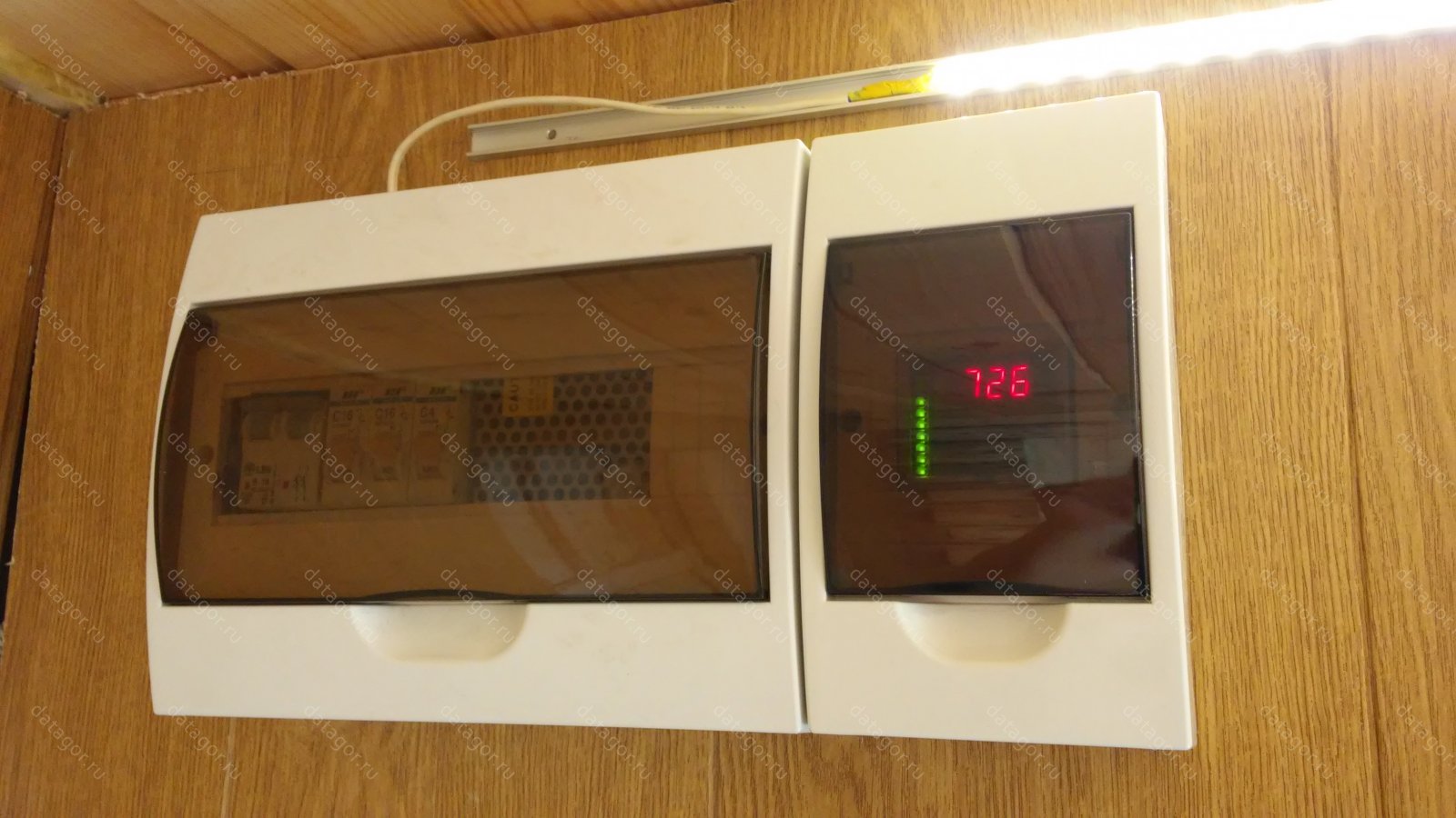

Устанавливаем на стену в удобном месте щиток с DIN-рейкой и в него уровнемер. Подключаем всё согласно руководству по эксплуатации.
Если уверены в правильности подключения, можно подавать питание.
Закрываем крышку и получаем очень даже симпатичную конструкцию.
