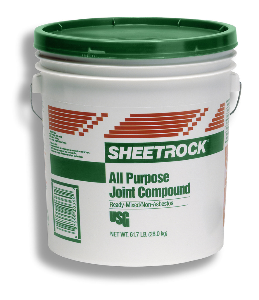

Конструкция так же проста. Кусок трубы d120 мм и длиной 300 мм (4) вклеен в верхнюю крышку пластикового ведра (2) от шпаклевки "Sheetrock".
Ведро желательно именно такое, т.к. они обладает хорошим объёмом (до 28 литров) и жесткостью стенок. Второй плюс - довольно прочная и плотно закрывающаяся крышка.
Другие ведра, например от краски, как правило сделаны из более мягкого и тонкого полиэтилена и от разряжения, содаваемого пылесосом, сжимаются.
