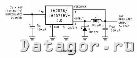

ИБП 5 Вольт на LM2576
Тут широкий простор для выбора. Микросхем много. И начал я сначала на MC34063A с внешним ключем. Красиво, хорошо, просто, но выше 1А греется. А городить с полевиками схему не захотел. Ибо, чем больше деталей, тем ниже надёжность.
И попалась мне на глаза схемка преобразователя на LM2576.
Собрал, работает. Один Ампер вообще как семечки. До 3А нормально, потом защита отрабатывает. Ну, а мне максимум 2А надо. Правда, пришлось с дросселем повозиться. Тут ведь как? Когда не знаешь физики процесса, то буквально следуешь предложениям разработчиков. И начал я искать дроссель на 100 микроГенри. Самое интересное, что купил. Но на ферритовом стержне, и намотанным проводом 0,4 мм. Да-а, для 3А маловато. Да и стержень. Во-первых, диаметр его, дай Бог, 3 мм, а во-вторых, магнитный поток не замкнут, а стало быть, помехи неизбежны. Стал кольца искать. Благо блоков питания и материнских плат было. Нашел. А сколько мотать? На шару, в два провода ПЭЛ-0,4 намотал, сколько влезло. Поставил. Работает. Потом уже, когда оказия предоставила мне измеритель индуктивности, выяснилось, что намотал 130 мкГн. Выходной электролит поставил 3300 мкФ. Типа, кашу маслом…
Потом уже разобрался в теории. Как только напряжение на выходе становится ниже требуемого, внутренний ключ открывается, и дроссель с конденсатором накапливают энергию. Накопили, ключ закрылся. Накопленная энергия идет в нагрузку. И чем больше её накоплено, тем позже ключ откроется. Т.е. увеличение значений дросселя (и конденсатора) способствуют понижению частоты перелючений. Что и хорошо. А вот уменьшение их значений приемлимо до той поры, пока частота переключений не достигнет критичной, что для этой микросхемы — 50кГц. К чему это я? Да к тому, что упираться с деталями не надо.
