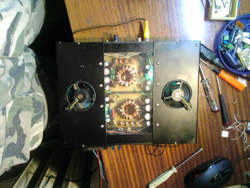

После принялся за преобразователь
Так как усилитель довольно мощный, да и один преобразователь уже был, решил собрать второй, правда из того что было. Так что, он мне обошелся в символическую сумму. Схема и печатка преобразователя хорошо себя зарекомендовала, по ней я уже около 6 штук собрал, и все они замечательно работают. Подробное описание и печатка прикреплены ниже, от себя могу добавить что трансформатор намотан на кольце 2000нм размером 45х28х12.
Две первички у меня намотаны в 6 витков каждая проводом 1мм в 4 жилы.
Две вторички намотаны 2ух милиметровым проводом по 12 витков каждая. На выходе преобразователя +-36в при входных 12в , при подключении усилителей вольтаж опускается до +-34в.

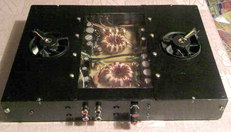

Корпус
делал из листа аллюминия толщиной 1мм, и размерами 22х50см. Этот лист до моего использования выглядел как табличка номера маршрутки. Досталась она так: брат ехал с друзьями в маршрутном такси, маршрутчик серьезно и необоснованно нагрубил, вот и сперли её. С этой табличкой я намучался, отчищаяя её от наклеек, ушло около 2-х дней.
Затем принялся гнуть, гнул с помошью металического уголка 4х4см и резинового молотка. Сначала гнул руками прижимая аллюминий уголком к полу. Затем на нем-же выстукивал углы корпуса.
Получился корпус с такими размерами: днище- 30х22см, высота - 4.1см, верхние части получились 10х22см. Потом по углам корпуса прикрутил аллюминевые брусочки 10х10мм, к которым будет крепится передняя и задняя стенки.
Весь корпус покрасил матовой краской с балончика.
Все транзисторы и микросхемы изолированы от корпуса слюдяными прокладками.
Стенки делал из оргстекла толщиной 4мм, так как других вариантов не придумалось. В этих стенках с помошью паяльника и надфеля вырезал отверстия под все разъемы и выключатели. Покрасил с внутренней стороны матовой краской с балончика и установил все разъемы, выключатели, переменные резисторы и светодиоды. На передней стенке установлены: выключатели, раземы RCA,спаренные резисторы по 50кОм категории B, светодиоды, красный (индикация питания всего усилителя) подключен к входу питания преобразователя через резистор на 1кОм 0.25вт, два зеленых (индикация работы преобразователей) подключены к выходам преобразователей на плюсовое плечо через резисторы по 3кОм 0.25вт.
На задней стенке размещены разъемы для подключения динамиков (не самый удачный вариант разъемов для авто-усилителя), разъем для подключения питания (этот девайс должен был использоватся как тройничек, но я его применил в таком исполнении), а также сзади два разъема под предохранители.
Эти стенки крепятся к корпусу двумя большими болтами, которые вкручиваются в брусочки по углам, а также 4мя маленькими болтиками вкручеными непосредственно в оргстекло (резьбу в нем нарезал метчиком на 1.2мм).
Функция REM
уже сделана в преобразователе, но она мне не очень нравится. Её я перевел на постоянный плюс, а REM организовал при помощи 2-х релюшек (такие обычно идут с сигнализациями, центральными замками), каждая на свой преобразователь и приклеил их на суперклей к корпусу. Подключил так: там четыре контакта, два на питание и два силовых. На один силовой подключил постоянный плюс, на второй плюс к для питания преобразователя. На одну клему питания приходит постоянный минус, а на вторую клемму питания плюс берется с клеммы REM. Так, при включении магнитолы появляется плюс на релюшке, та включается, и на преобразователь приходит питание.
