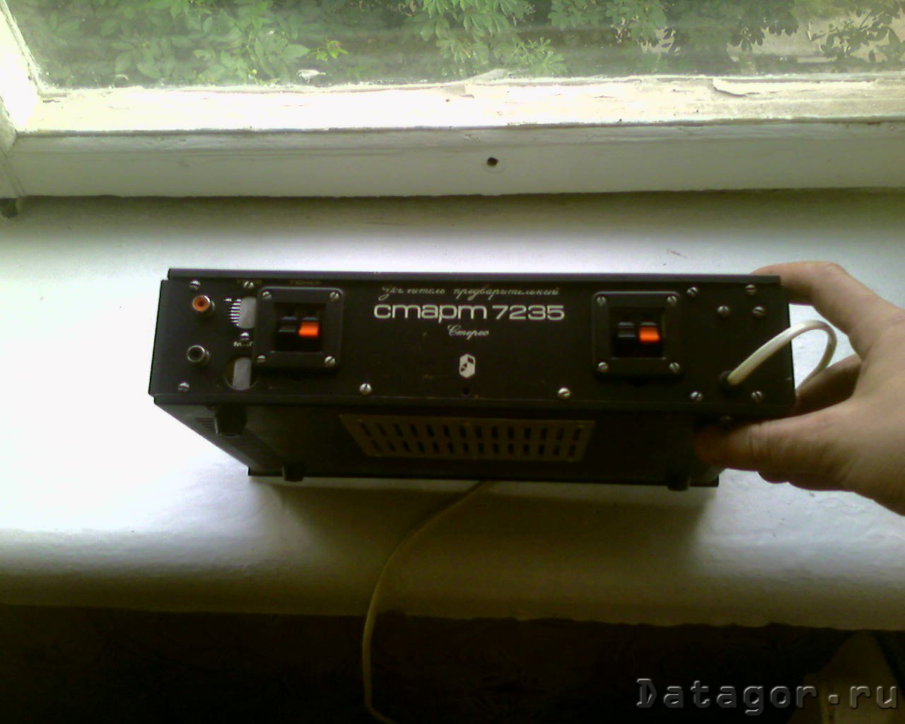

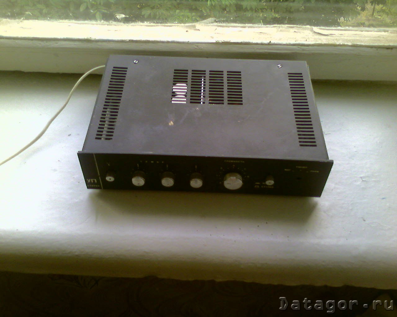

Параллельно сборке питания был подтянут к производству купленный мною за мелочь корпус от усилителя "СТАРТ". Идея практически переросла в усилитель с ИБП. Продолжая собирать питание, мы изготавливали сам усь, и он почему то был готов раньше чем питание. Радости не было границ. Я находился в нирване. Мной двигал интерес. Но, как говорится - хочется много и сразу, а получаем ничего и постепенно.
Вот то что у нас вышло:
Самое обидное, что проект не рабочий. Нам не хватило знаний, чтобы воплотить его в жизнь. Наш блок питания почему то не хотел работать без нагрузки. Для начала в качестве нагрузки была выбрана лампочка. Питание вроде работало, но само присутствие осветительного прибора не очень радовало.
