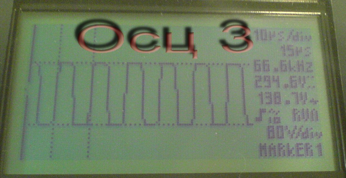

Появление некоторого напряжения на затворах транзисторов обеспечивает, при правильно сфазированных обмотках трансформатора, возбуждение преобразователя. Частота преобразования определяется главным образом характеристиками коммутирующего трансформатора Tr1 и сопротивлением резистора R3. В данном случае при известных намоточных данных (см первую часть статьи) и сопротивлении резистора обратной связи R3 - 82 Ома, частота преобразования равна прилизительно 67кГц (Осц 2). Стабилитроны VD1, 2 ограничивают возможные выбросы напряжения на затворах ключей.

Макет испытывался в диапазоне входных напряжений 7-15В пропорциональным изменением выходных напряжений.
Частота преобразования при входном напряжении +12 и изменении нагрузки от 0 до 120Вт оставалась практически неизменной. Транзисторы, закрепленные на радиаторе (см фото), начинали разогреваться при мощности нагрузки 60Вт. Но и этот нагрев можно отнести на счет неправильного выбора ключей, неправильной в целом компоновки макета и отсутствии мер по снижению потерь.
