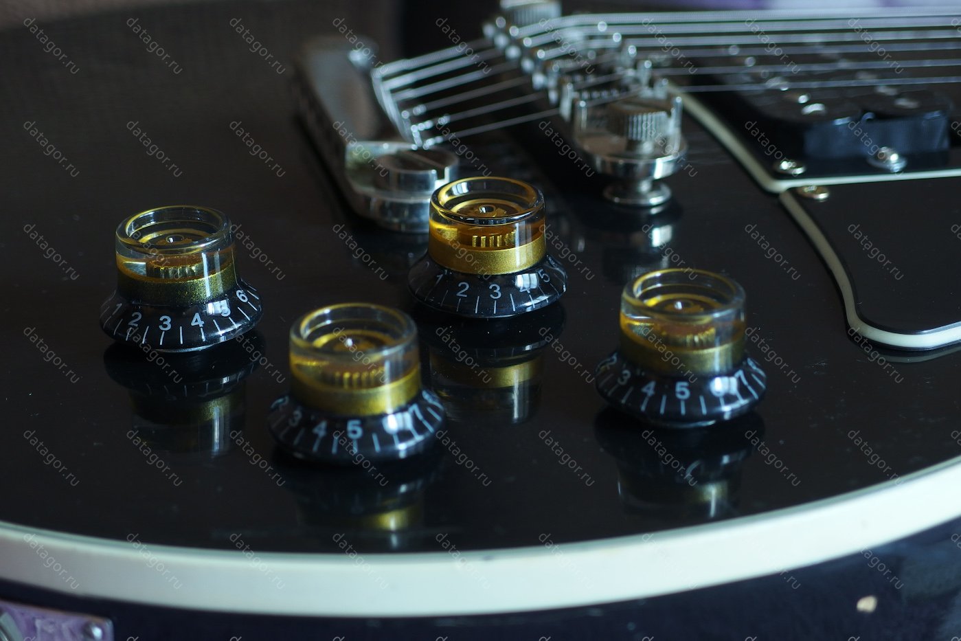

Отмыл ручки потенциометров, удалив окислившиеся хромированные вставки. Оригинальность пострадала, но без вставок мне ручки нравятся больше. Потенциометры промыл и смазал. Поставил оригинальное гнездо и пластину, нашел их у отца в деталях – случайно завалялись еще с «тех времен». Заглушил отверстия под шурупы в грифе и деке нагелями из клена, тоже на «эпоксидке». Просверлил новые отверстия, поставив новые шурупы – обычные оцинкованные строительные саморезы.

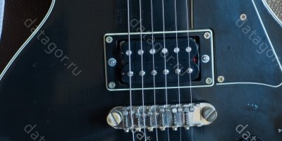

Бридж с трехмерной подстройкой (еще одна великая инженерная мысль в конструкции Диаманта).

Переключатель «Varitone».
