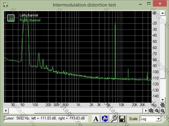

Далее для интересующихся под спойлером несколько картинок с результатами измерений работы каскада при подаче на вход сигнала с уровнем, примерно равным развиваемому мембраной конденсаторного капсюля. Измерения проводились с использованием звукового интерфейса E-MU 0204 USB и программ "SpectraPLUS-SC", "RMAA 6.4".
Интерпретация результатов
АЧХ усилителя в звуковом диапазоне по уровню +- 0.5 дБ от 60 Гц до 20 кГц линейная. Могло быть и лучше, но тут нужен другой согласующий трансформатор, с секционированием обмоток.
Уровень шума для лампового микрофона с вынесенным согласующим трансформатором, я считаю, получился приличным. Нет всплесков выше -80 дБ. В наушниках при номинальном уровне записи шум не слышен. Тем более в нестудийных условиях обычного жилого дома с уровнем акустического фона -60...-65 дБ.
Нелинейные искажения радуют глаз второй гармоникой не выше -70 дБ. Для лампового каскада без обратной связи, мне кажется, очень хорошо.
Интермодуляция - при всевозможных вариантах видим продукты интермодуляции в районе -80 дБ, что ниже порога акустического шума.

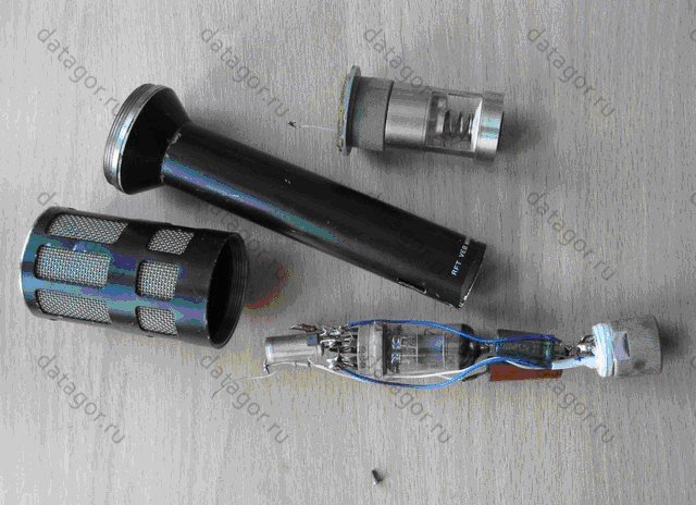

В ручке Gefell лампа с остальными деталями разместились с трудом навесным монтажом на ламповой панельке и XLR-разъёме. Для предотвращения замыкания на корпус, детали обернуты фторопластовой пленкой.
