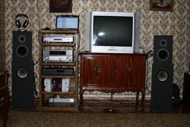

Итак моя система, над которой я издевался:
Ресивер PIONEER AX 4 с автокалибровкой MCACC при помощи комплектного микрофона, соединенный с ноутбуком с установленными драйверами от Pioneer.
Акустика: самодел с двумя активными самодельными сабами. Фазоинвертер настроен на 30Гц; частотка 30-20000 +/- 2,5 Дб.
Для чистоты эксперимента собрал поролоновое чучело 1м высотой (по высоте сидящего человека) и закрепил на нем микрофон.
Комната 3,70 на 5,20. Высота потолков 2,7м.
Стены: кирпич + шлакобетон. Обстановка обычная. Расстояние до микрофона : 2,3 м. Между правой и левой АС: ок. 2,5м.
