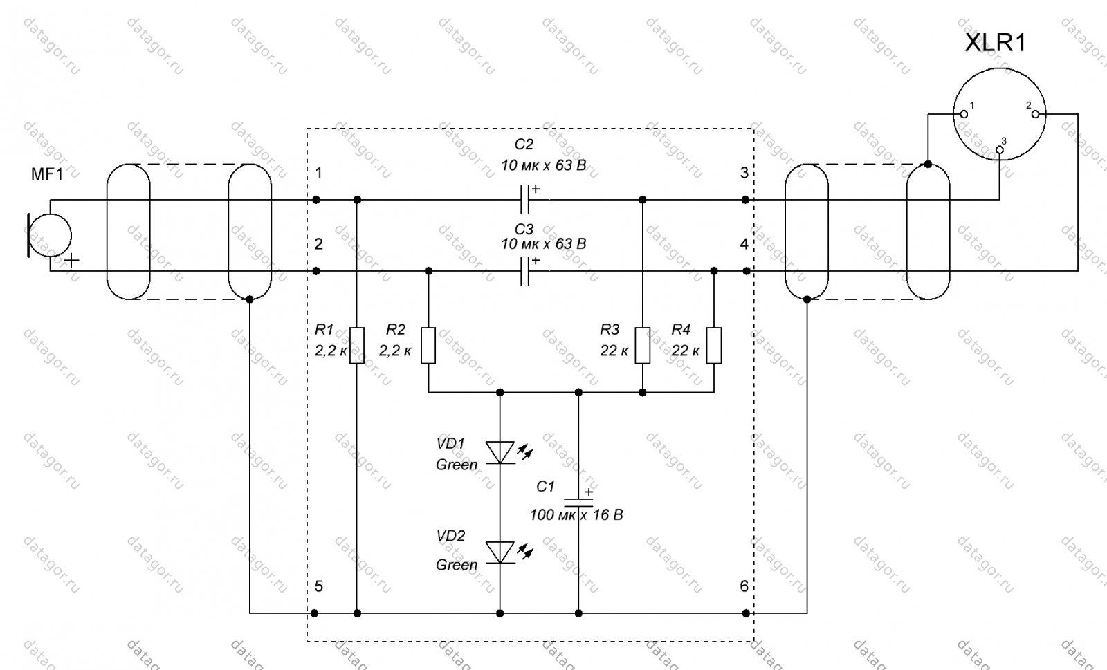

Схема питания микрофона
Схема была взята одна из самых простых, без активных увеселительных, простите, усилительных элементов. Однако не хотелось иметь в ней стабилитрон с его обратимым обратным пробоем и, как следствие, не самым желанным белым шумом.
За последние десятки лет я выяснил, что светодиоды справляются с этим намного «тише». На двух зеленых «ледах» получаем напряжение чуть больше 5-ти Вольт, что нам и надо.

Схему и ПП отрисовал и прислал Владимир Мосягин, за что ему большое спасибо!
Все поместилось на небольшом куске макетки размером 15×30 мм. Под два торчащих светодиода в подходящем корпусе были просверлены два отверстия диаметром 4 мм. Пусть не только стабилизируют, но и индицируют включение (для красоты).
