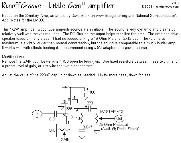

Долго ломал голову, как сделать выход на наушники, когда вся схема на микрухе и без предворительного усиления. В итоге, решил просто добавить несложную схемку мини усилка с перегрузом (вдобавок, будет встроенный эффект в усилителе). Правда, она не предусматривает отключение перегруза, т.е. играть на чистом звуке в наушниках не получится.
Вот такая вот схемка:
Схема у меня заработала сразу. Я, правда, ожидал большего усиления…Наушникам хватает, а небольшой динамик она раскачать не смогла. Кстати, какой-то странный номиналом регулятор громкости здесь - я таких не нашел, поставил переменник на 10 кОм, и с ним нормально регулирует. :laughing:

Схема мини усилителя с перегрузом для наушников:
