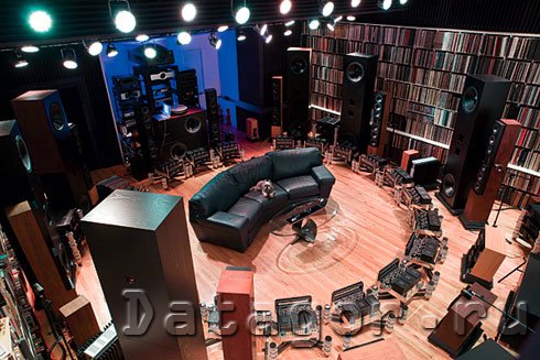

В последнее время всё больше различной музыки и фильмов возможно скачать из интернета. Иногда хочется посмотреть какой-нибудь сериал, или футбольный матч, или юмористическую передачу, и далеко не всегда можно это купить. C увеличением объема и удешевлением жестких дисков практически нет необходимости иметь любимые фильмы и музыку на DVD и CD – можно всё иметь в виде файлов на компьютере. И в хорошем качестве!
Например, вот так
Другой вопрос, на чём и как это всё смотреть и слушать...
