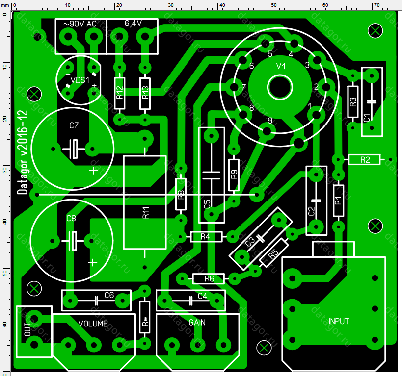

Преамп очень простой, можно даже навесной монтаж применить. Излазив инет, я не смог найти нормальную версию его печатки. Случайно встретил на одном из форумов фото и на нём аккуратненько всё было сделано. Я написал автору на почту, попросил печаточку. Он ответил, всё рассказал и поделился печаткой, за что ему большое спасибо!
Печатка: 🎁tomato.rar  12.53 Kb ⇣ 385
Всё это на лампе 6Н2П, даташит: 🎁6n2p.pdf  106.23 Kb ⇣ 253
Чертеж исправленной печатной платы гитарного преампа Tomato
27-12-2016 Исправлены все замеченные на сегодня недостатки.
Печатку переделал точно по схеме, исправил включение R7+C4 и добавил R5+C3, кому не нужно — поставьте перемычку.
+ Поставлен на место резистор R*, соответствующий резистору 330К на схеме. Нужен он вам или нет - решайте сами.
+ R2 поставлен на место.
+ Немного оптимизировано расположение элементов.
В архиве печатка v. 2016-12 в Sprint Layout 6.0 + схема:
🎁datagor-tomato-2016-12.7z  26.26 Kb ⇣ 56
