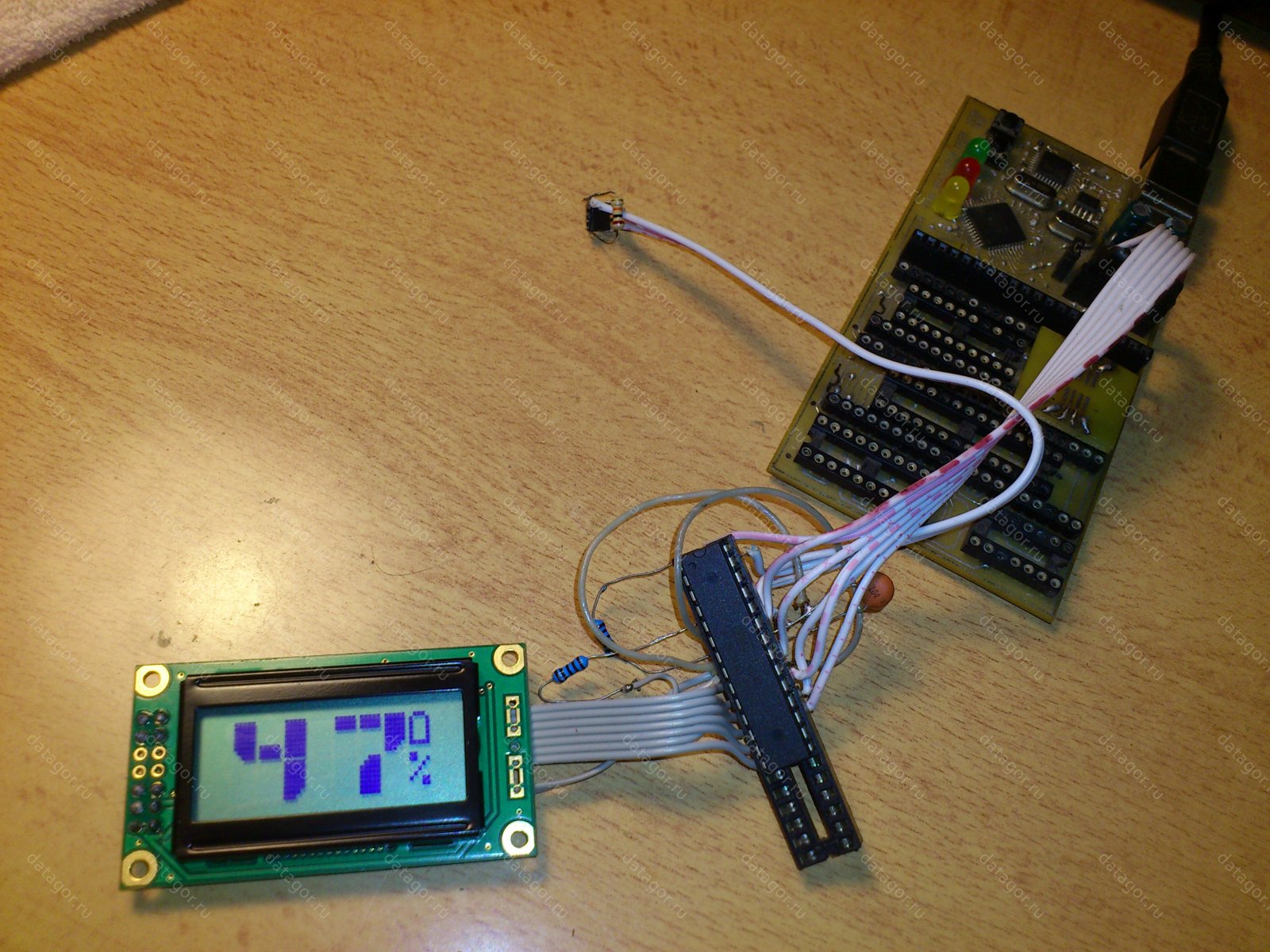

На фото роль датчика взял на себя микроконтроллер ATtiny13. Я написал тестовую программку, которая шлёт одни и те же данные. На тот момент, датчик путешествовал из Китая ко мне и, дабы успокоить свой азарт, я пошёл на такую хитрость.
После танцев с бубном и впитывания даташита, знакомство вполне состоялось. И в итоге я собрал портативное устройство, работающее от 3 пальчиковых батарей.
