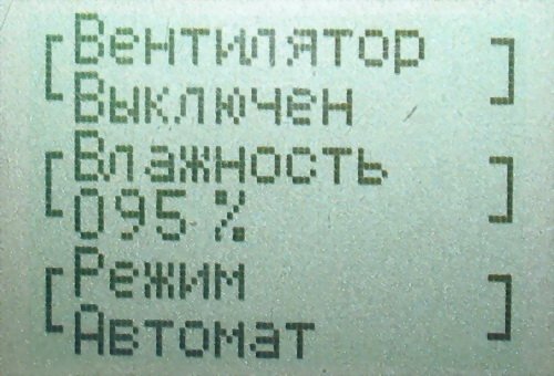

В обоих режимах осуществляется индикация, состояния вентилятора (Включен/Выключен), текущей влажности (%), режима работы (Ручной/Автомат).

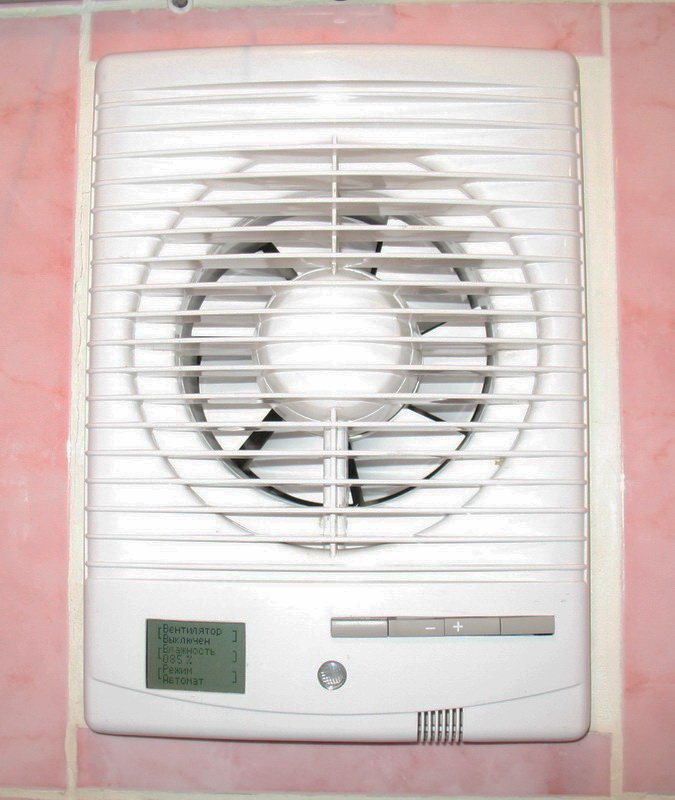

И так начнем, что мы имеем, а имеем мы вот такой вентилятор
дернешь за веревочку - включится, еще раз дернешь – выключится, дешево, сердито и … неинтересно)) Тем более что там даже решетка под датчик влажности предусмотрена, но вот готовых с датчиком я в природе не встречал, хотя говорят бывают.
Открываем вентилятор
и видим что места там для схемы предостаточно.

Оставлять плату открытой не решился, мало ли что снаружи попадет, поэтому подобрал подходящий по размеру корпусок, вернее огрызок от корпуса)) Вот что в итоге получилось
Крепил все термоклеем.
Ну а как все выглядит в собранном виде Вы уже видели на первом фото.

В устройстве 2 режима работы - рабочий режим и режим настроек.
В рабочем режиме
кнопкой OK осуществляется переключение режима Ручной/Автомат, кнопкой UP производится переключение в режим Ручной + включение вентилятора, кнопкой DOWN производится переключение в режим Ручной + выключение вентилятора. Кнопкой MENU осуществляется вход в настройки программы.
В режиме настроек
кнопками UP/DOWN осуществляется перемещение вверх/вниз по пунктам меню и изменение параметров +/-
кнопкой ОК осуществляется вход в выбранный пункт меню и сохранение измененных настроек.
кнопкой MENU осуществляется возврат на предыдущий уровень в меню, вплоть до выхода в рабочий режим.

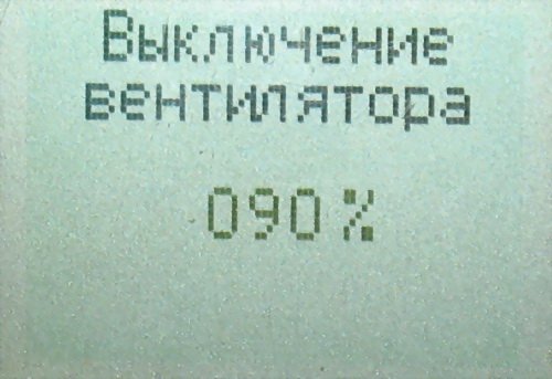

кнопками UP/DOWN выставляем емкость конденсатора в соответствии с тем что припаяли и нажимаем кнопку ОК, все калибровка произведена. Для того чтобы не сбить настройку, случайно повторно выполнив калибровку, но уже с подключенным датчиком, сделал небольшую защиту. Калибровка выполняется только в том случае если сохраненное значение равно "0", соответственно после калибровки можно сколько угодно жать на кнопочку, ничего не произойдет. Но как быть если все же понадобится перекалибровать? Для этого есть DIP переключатель, по схеме названый "Сброс", при его замыкании результаты калибровки обнуляются и можно заново калибровать.
Посмотреть результат калибровки и при необходимости подкорректировать его можно в пункте меню Коррекция
Собственно что это за цифры? Это коэффициент пересчета количества импульсов прошедших при зарядке конденсатора (иначе, времени заряда) в емкость в пф. только выводится без запятой, 265 это на самом деле 2,65
Пример: Припаиваем конденсатор 330 пф, при измерении этой емкости получается 875 едениц, 875/330=2,65151515.... округляем до трех знаков, убираем запятую и получается 265.
Настройка порогов включения/выключения вентилятора, тут все просто, заходим в соответствующее меню
выставляем необходимое значение, незабываем нажать ОК чтоб измененные значения сохранились в энергонезависимой памяти.
