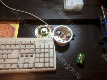

В один прекрасный день у одной из машинок перестало вращаться правое колесо. Разобрал, проверил моторчик – исправный.
На плате управления три микросхемы – Китай голимый, вменяемой документации найти не смог. Один чип – приёмник радиосигнала с логическими выходами и два мостовых драйвера двигателей. Один из драйверов вышел из строя. Сваять сходу мостовой драйвер двигателя из дискретных компонентов у меня не получилось.

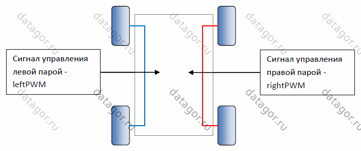

Поворотные колеса отсутствуют, значит, управление поворотом будет как у гусеничного ТС. То есть, для прямого движения, вперед/назад, правая и левая сторона приводов вращаются с одинаковой скоростью. А для осуществления поворота, скорость вращения на одной из сторон должна быть меньше или больше.

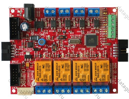

4. Плата управления MOD-IO (Olimex)
Выбрана эта плата т.к. валялась в ящике стола и полностью подходит для нашей цели. Есть дискретные входы/выходы, выведены сигналы МК «RxD» и «TxD», куда будет подключен «HC-06“.
Забегая вперёд скажу, что продукт Олимекс MOD-IO — это жёсткий перебор. Прекрасно можно будет применить и обычную платку Ардуино Нано, о чём в продолжении истории!

Для управления приводами я написал функцию drive (int leftPWM, int rightPWM);.
void drive(int leftPWM, int rightPWM)
	// Движение ВПЕРЁД левое колесо
	if ( leftPWM > 0 ){
		ClearBit( A2_PORT, A2_PIN );
		SetBit( A1_PORT, A1_PIN );
	// Движение НАЗАД левое колесо
	if ( leftPWM < 0 ){
		ClearBit( A1_PORT, A1_PIN );
		SetBit( A2_PORT, A2_PIN );
	// Движение ВПЕРЁД правое колесо
	if ( rightPWM > 0 ){
		ClearBit( B2_PORT, B2_PIN );
		SetBit( B1_PORT, B1_PIN );
	// Движение НАЗАД правое колесо
	if ( rightPWM < 0 ){
		ClearBit( B1_PORT, B1_PIN );
		SetBit( B2_PORT, B2_PIN );
	// Остановка
	if ( leftPWM == 0 ){
	// Остановка
	if ( rightPWM == 0 ){
	set_PWM( (uint8_t)(abs(leftPWM)), (uint8_t)(abs(rightPWM)) );
В соответствии со значением ШИМ, осуществляется управление сигналами A1 (B1), A2 (B2) и устанавливается значение ШИМ вызовом функции set_PWM (leftPWM, rightPWM).

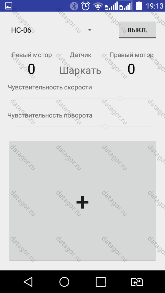

Основная функция программы - передача данных модулю HC-06 по каналу Bluetooth. Программа имеет не замысловатый интерфейс.
Сверху выпадающий список спаренных Bluetooth устройств для выбора модуля. Сначала этого списка не было, но уже под конец работы над статьёй решил сделать по-человечески, ведь не все смогут разобраться в исходниках.
Дальше кнопка «Выкл» — включает/отключает связь с «HC-06». Ниже слева направо: передаваемое значение ШИМ левого канала, тип датчика, значение правого канала. Ниже два слайдера регулировки чувствительности скорости и поворота.
В программе реализовано два типа управления машинкой. Для переключение типа датчика нужно коснуться надписи названия датчика: «Наклон» или «Шаркать».
1. Управление машинкой с помощью наклона телефона. Нулевое положение телефона — горизонтальное. При наклоне телефона вперед значение ШИМ увеличивается пропорционально наклону в диапазоне от 0 до 255. При наклоне телефона назад значение ШИМ уменьшается пропорционально наклону в диапазоне от 0 до -255
Что бы повернуть влево или вправо — нужно наклонить телефон вперед или назад и, одновременно, влево или вправо соответственно. Да, как в настоящей машине, пока не поддашь газку поворот не осуществляется.
2. Управление касанием. Моё фирменное название для такого управления — «шаркать».
Можно воспринимать как тачпад. При касании в сером квадрате, значение ШИМ увеличивается/уменьшается в зависимости от места касания, чем дальше от центра вниз или вверх тем больше/меньше значение.

Есть косяк у моего телефона. Ага, телефон «лыжа» — LG G2 mini. На нём соединение по Bluetooth устанавливается неадекватно. Соединение устанавливается нормально только, если Bluetooth был включен непосредственно перед запуском приложения.
Я сделал так: при запуске приложении проверяю включен ли Bluetooth, если выключен — делаю запрос на включении. А при «сворачивании», закрытии приложения — принудительно выключаю Bluetooth.
И еще один момент, при смене ориентации экрана, Bluetooth выключается и снова выдается запрос на включения, приходится выключать автоматическое переключение разворота экрана.

Схема платы MOD-IO, PDF
🎁 mod-io-schematic.pdf  46.37 Kb ⇣ 29
