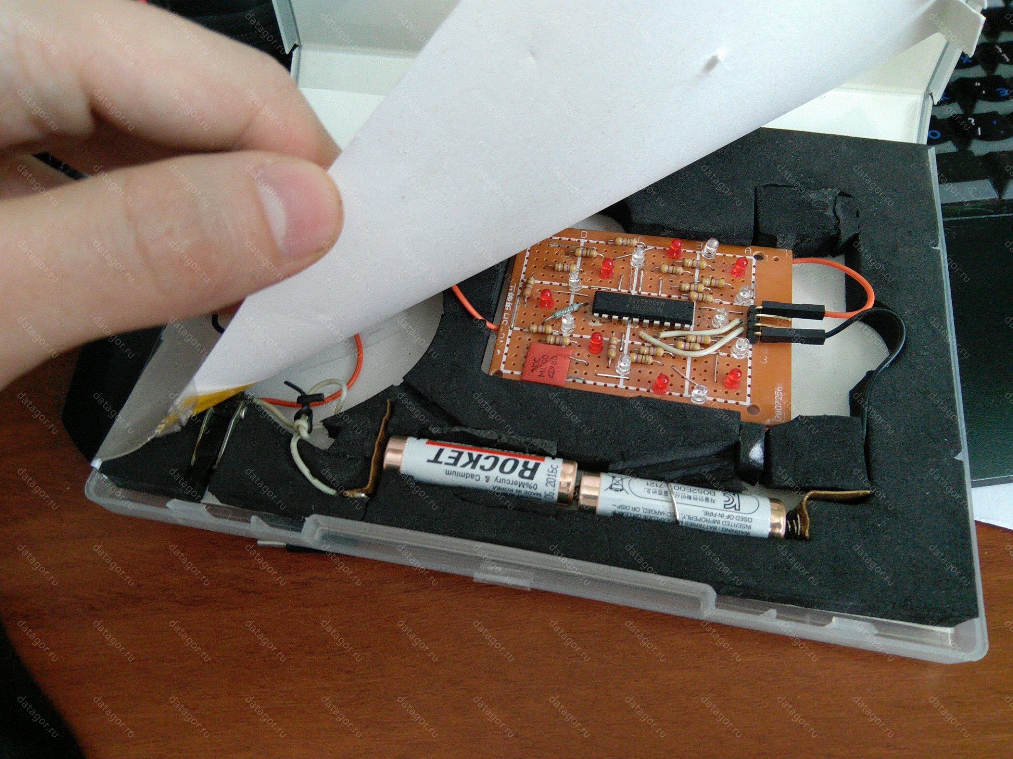

Быстрый поиск в закромах показал, что я на тот момент не был готов собирать устройство в SMD-исполнении, не было ни оборудования, ни деталей, ни опыта изготовления печатных плат достаточной точности. В наличии было 20 светодиодов диаметром 3 мм красного цвета (половина в прозрачных корпусах, половина — в красных). Их яркость была соизмерима, поэтому я в итоге их скомбинировал, чтобы набрать требуемое количество. Токоограничивающие резисторы применил номиналом 470 Ом.
Вешаем 16 пар «светодиод + резистор» на все оставшиеся пины от P1.1 до P2.7.
Назначение резистора и конденсатора на выводе «RST» микросхемы — обеспечение возможности внутрисхемного программирования, что удобно в процессе отладки, так как не требуется вынимать чип из панельки.
Прототипирование в Sprint Layout’е показало отсутствие проблем с расположением элементов и с трассировкой в одностороннем исполнении ПП. Задумка была следующая: сделать трассировку под размер монтажной платы 50×70 мм и, в случае дефицита времени, исключить этап травления и засверливания отверстий. Времени было немного, поэтому травить плату я не стал и прошу повторяющих проверить трассировку перед погружением в раствор для травления.
В процессе сборки расположение некоторых резисторов было изменено. За один вечер была собрана плата, в процессе наладки исправил пару огрехов с «соплями» олова. Сборку осуществлял с использованием остатков выводов резисторов и того, что было под рукой.
Остатки канифоли полностью удалять поленился, подумал что это никто никогда не увидит. Ошибся.

Первое включение и заливка кода установки состояния всех выходов в «1» меня немного расстроило. Пару светодиодов, подключенных к выходам P2.6 и P2.7, не горело. На следующий день, покопавшись в сети по форумам, я обнаружил, что эти выходы необходимо было соответствующим образом сконфигурировать в программе для микроконтроллера. Быстро внёс изменения, скомпилировал очередной «билд» и проблема была решена.
Далее последовала адаптация имеющегося кода под мою плату и некоторая корректировка алгоритма зажигания светодиодов, вылившаяся в день увлекательной отладки.
К вечеру «сердце» было реализовано в железе.

Была изыскана коробка от USB 3G-модема «компании с яйцом на красном фоне», похожая на бокс для DVD-диска. Плату разместил в прорезях материала, похожего на поролон. Там же разместил тумблер питания, включающего устройство при открытии бокса, а также две «ААА» батареи. Всю эту «красоту» закрыл сверху листом глянцевой бумаги.
