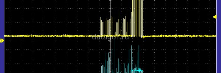

В моём понимании на 4 ногу подаётся высокое запускающее напряжение HV, после чего электронный ключ размыкается и схема продолжает работать с VDD. После чего, на выходе должна появиться ШИМ и по обратной связи пойти стабилизация напряжения. Но, этого не происходит.
Моя осциллограмма
Зел — VDD Жёл — HV
По даташиту должно быть так:
Вроде бы всё так, но с оговорками. Пила на моей осциллограмме со срывом. Схема пытается запуститься с высокого, но что-то идёт не так и процесс повторяется. На выходе, как я и говорил генерации нет и обратная связь не работает. Внутренний источник тока, который стоит в цепи температурной стабилизации не работает, так как на подтянутом к земле резисторе 100 К нет падения напряжения. На выходы GATE и SENSE подавал напряжение с источника, чтобы эмитировать работу обратной связи, но микросхема продолжает молчать.
И в сторону брака микросхемы уже думал, поставил ещё одну новую из партии — результата нет.
Уже даже и не знаю куда копать.
