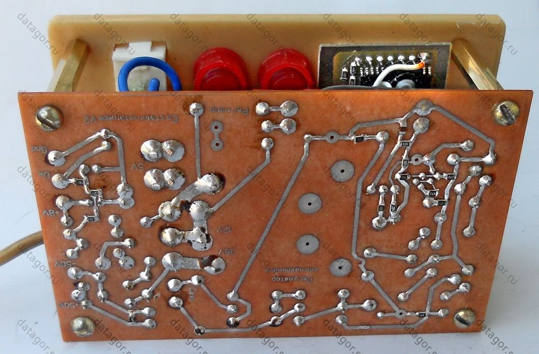

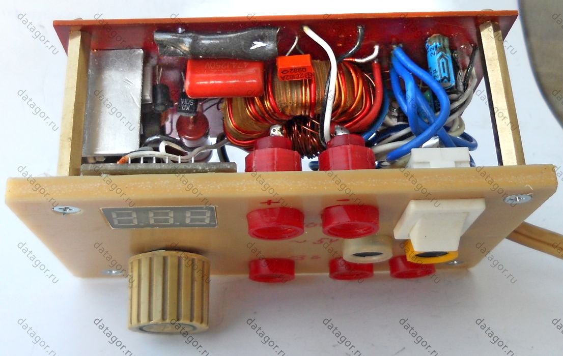

Конструктивно все элементы схемы расположены на печатной плате, а выходные гнезда, выключатель, вольтметр и регулятор напряжения расположены на передней панели. Передняя панель и плата скреплены между собой стойками длиной 35 мм с резьбой М3.
Корпус сделан из тонкой жести.

Встроенный вольтметр
Для измерения выходного напряжения применен миниатюрный вольтметр на семисегментном LED индикаторе и PIC16F684 [2], который плотно вставлен в лицевую панель.

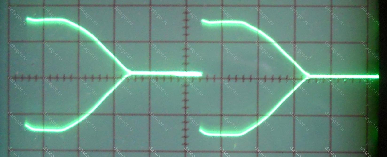

Осциллограммы выходных напряжений:
Напряжение 12 Вольт, развертка 2 мс/дел.
Напряжение 24 Вольт, развертка 2 мс/дел.
Напряжение 38 Вольт, развертка 2 мс/дел.
Высокочастотное заполнение, развертка 20 мксек/дел.
