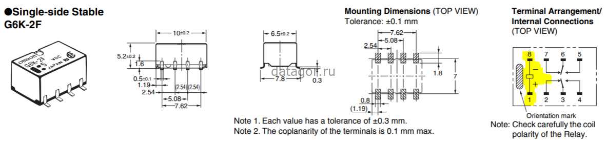

У меня только питалово 5 Вольт, релюшка, ессеснА тоже 5-ти вольтовая, транзюк 2N5551 (пробовал также S9014).
А теперь загадошная загадка!
Реле не срабатывает! Хотя ключ открывается и в промежности между коллектором и плюсом есть 5 Вольт.
Брал релюшки из разных партий - безрезультатно.
Рядом схема с ключами на ULN2003, эти же релюшки отрабатывают даже от 3,5 Вольт.
Это вАще КАК? Что делать, куда копать?
