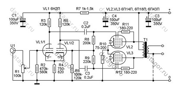

Уважаемые датагорцы, помогите начинающему научится подобрать пары 6п14п для двухтакта.
Например в этой схеме.
