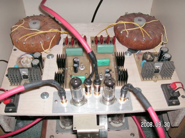

ВЧ, СЧ звено - старые Филипсы (были претенденты SABA, TRIO), овал 22 х16см, 350 ом по постоянке.
Импенданс:
На графике не дорисовано на частоте свыше 10 кгц. Это просто моя вина, в дальнейшем сделаю.
Руки не доходят до деревянных рупоров, все мы живые люди, много и других потребностей.
К этим динам прекрасно подошли лампочки EL83, много перебрал усилителей, всё таки омическое сопротивление (350ом) вносит свою лепту в звук. Были и бестрансформаторые, были с дросселем в аноде, остановился на трансформаторе. Чуйка около 98 db. Одного каскада вполне хватает. На входе будет стоять трансформатор аттенюатор, на 24 положения 1:1,4.
Питание слушалось с кенотроном. ОППВ, ДППВ.
Делались отдельные стабилизаторы на анод, и сетку. Пентод без стабилизатора в сетке - середина, верха такие, что хочется слушать и слушать. Со стабилизатором в сетке, появляется жесткость в середине и в верхах. И ещё, сетку, и анод надо *питать* от ОДНОГО источника!!!!
Впоследствии, после тщательных отслушиваний, осталось вот так:
Пока разделение каналов происходит на катодном резисторе.
Впоследствии хочу сделать фильтр на входе. Как только, так сразу выложу.
Очень критичны марки конденсаторов в цепи питания второй сетки. Из имеющегося арсенала, подошли 50мкф (полипропилен) + 2мкф (английское масло).
Кстати, и в Анод точно также. Схема просчитывалась очень тщательно.
К слову сказать, сначала собрал, отслушал, а потом знакомый написал статью, со своими выкладками.
И в точности всё совпало.
Вот начало статьи:
Расчет усилителя на пентоде EL83 для АС на динамике Philips 350 Ом.
Работа предполагается на акустику, выполненную на динамике Philips сопротивлением 350 Ом. На провале импеданса оно падает до 353 Ом, на пике возрастает до 873 Ом, перепад сопротивлений m = 2,47 раза.
Основной расчет будет выполнен для нагрузки 353 Ом, для которой и необходимо будет изготовить выходной трансформатор. Дополнительный расчет, на пике импеданса, будет произведен для проверки правильности выбранной концепции.
В связи с тем, что сама концепция является ноу-хау, в периодической печати для пентодного усилителя подробно не рассматривалась, и во многом противоречит справочникам, автор просит о ней не распространяться. Продукт исключительно для личного пользования.
Так что, увы…..я тут бессилен.

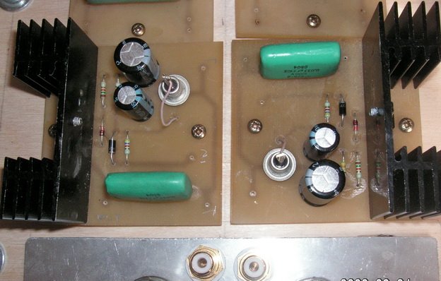

В этом усилителе нет ни одного электролита bully (кроме накала).
Кстати… накал со стабилизацией по току. Очень расширяется саундстзйж.
Стабилизатор Анода.
Вот и всё, для такого малодетального усилителя потребовалось много времени, чтобы заставить его *петь как надо*.
Фото сверху, на сегодняшний день.
НЧ канал.
Динамики Изофон, 230мм диаметром. Я даже не говорю про то, что всё бумага.
Оформление непонятное, то ли открытый ящик, то ли фазоинвертор….
До стены(сзади), 150мм, и звук, попадая в стену, отражается на пол.
Для НЧ канала тоже долго подбирал лампочку. 6С19П, 6С41С, ЕС360, остановился на ГУ 50, в триоде. Выходной трансформатор намотан на железе ОСМ 0,63.
