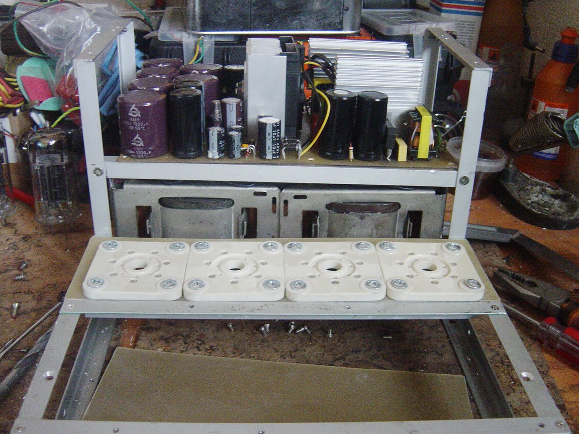

Прикину корпус и расположение компонентов.

Испытания провожу на полу, не оказалось под рукой достаточно места для размещения всего комплекта.
