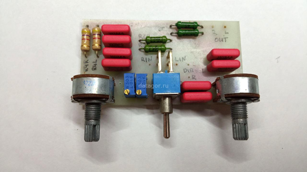

Элементы темброблока целесообразно разместить на отдельной печатной плате. Изображения спроектированной и собранной платы приведены ниже.

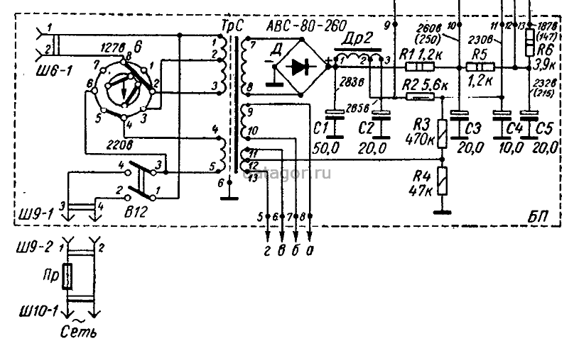

Изначально для питания усилителя предполагалась покупка какого-нибудь анодно-накального трансформатора с подходящими напряжениями, но потом мне в руки попалась радиола «Ригонда». Она была подвергнута безжалостному препарированию, в результате чего у меня появился готовый сетевой трансформатор со всеми требуемыми обмотками и еще одна плюшка, о которой поговорим чуть позже.
Итак, сетевой трансформатор «Ригонды»:
У него имеется анодная обмотка, и две отдельные накальные обмотки, причем одна с отводом от средней точки. Поэтому от нее будем питать лампы драйвера и ТБ, а от второй — лампы оконечного каскада. Именно так реализовано питание в радиоле «Ригонда», поэтому позаимствуем эту схему оттуда.
Для этого из нашей схемы исключаем цепочку R19-R22 + C16, а для создания положительного потенциала цепи накала относительно катодов ламп используем делитель напряжения, аналогичный цепи R3-R4 блока питания «Ригонды».

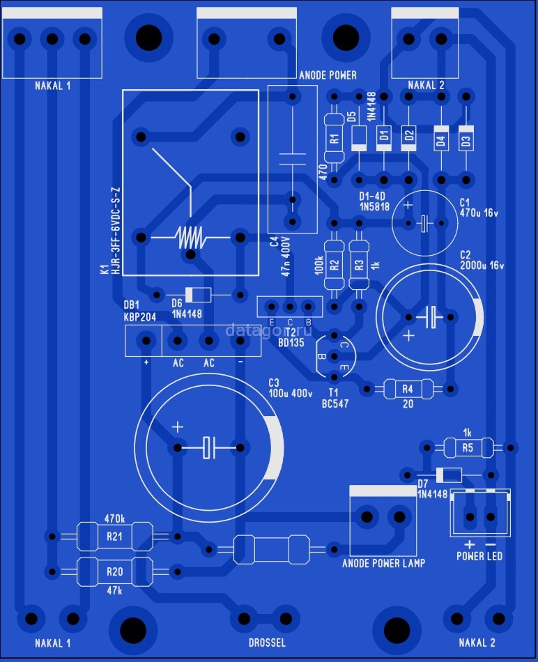

Задержка включения анодного питания
Первоначально планировалось ручная задержка включения питания анодов, но в конечном итоге было решено использовать автоматическую задержку. Для этого была применена следующая схема
Для размещения элементов схемы задержки подачи анодного напряжения, а также остальных элементов блока питания была разработана печатная плата
Ну и готовая плата блока питания с уже запаянными элементами
